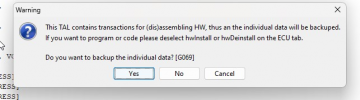

Despues de Pinchar Ejecutar (Subseccion TAL - EXECUTE) desde Tal Calculating y nos llevara a la pestaña Tal-Processing en Expert Mode

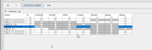

Aqui seleccionamos el modulo que queramos actualizar, en mi caso marque ALL en XKOMBI3 solamente.
Pulsamos Start y empieza la actualizacion de la ECU.

Esta el tutorial de como hacerlo en esta misma pagina, antes de darle a start, mi consejo es q trastes hasta llegar a ese punto, mires, pongas tus dudas y sigas el tutorial, puedes actualizar centralita por centralita, tal vez en la 1200 tengas mejoras que no conocemos y sean distintas a la 1250 en determinados parametros, por ejemplo actualizando la xbms o xbco, igualmente si quieres el menu q lleva la 1300 nueva hay q actualizar si o si, pero aun no tenemos ese update.

La actualizacion de todas las ECU's ha tardado aproximadamente 2 horas, al principio hicimos solo xkombi y luego xbms, y al hacer la xbco nos dimos cuenta que nos pedia otra vez actualizar parte de la xkombi , imagino que al tener mas opciones en xbco se abren mas opciones en este caso en la xkombi, asi que actualizamos las 5 restantes de golpe, la que mas tardo fue la xtmps , cerca de 1 hora, luego con ista y kdcan , 45 errores en memoria que borramos y listo.
En ista sin trastear mucho vi la opcion para actualizar toda la moto tambien, tal vez se pueda con kdcan y ista por si alguno quiere probar, lo que es importante es que la moto tenga conectado un cargador de bateria para hacerlo, en mi caso el mismo que use en el tutorial.
Por cierto todas las codificaciones de ecus (las ediciones de cafd) vuelven a origen (fa) al actualizar, se quiten o no.
Como se ve en la imagen le pusimos la tercera pantalla de sport con el codigo esys 3000_59_60_255: UNK_PARAM_4 [00 1C]
Tambien añadimos animacion M , puños calefactables 5 niveles, liberamos el menu opciones en marcha y pusimos intermitentes cruising delanteros, mismos parametros todos que en gs.
El proceso no puede ser mas facil, una de las veces marcamos reconstruccion en vez de flasheo completo y nos dio este mensaje :
Lo marcamos por error sin darnos cuenta, y no nos permitio flashear , solo nos dejaba hacer un backup de la ecu. Poner siempre Complete Flash
En este caso el modelo es una k069 ( s1000xr) pero a efectos de configuracion actualizacion y versiones de ecu, son identicas, lo que marca la parametrizacion de toda la moto es el FA .
No se muy bien por que en los conces les da tanto miedo actualizar, imagino que es por que a nivel de programacion ni ven nada y saben menos, por que ista el proceso es mas automatizado, pero igualmente a partir de ahora podeis tener la moto actualiza a ultima version con un cable enet.
Por cierto en ista creo que al actualizar me comentaron en bmw que a veces les pide hacer test y tal, en esys no se hace nada d esto.
La moto tenia las ecu con soft del 2021 y la hemos dejado en el ultimo de 2023 . psdzdata 4.43.31
