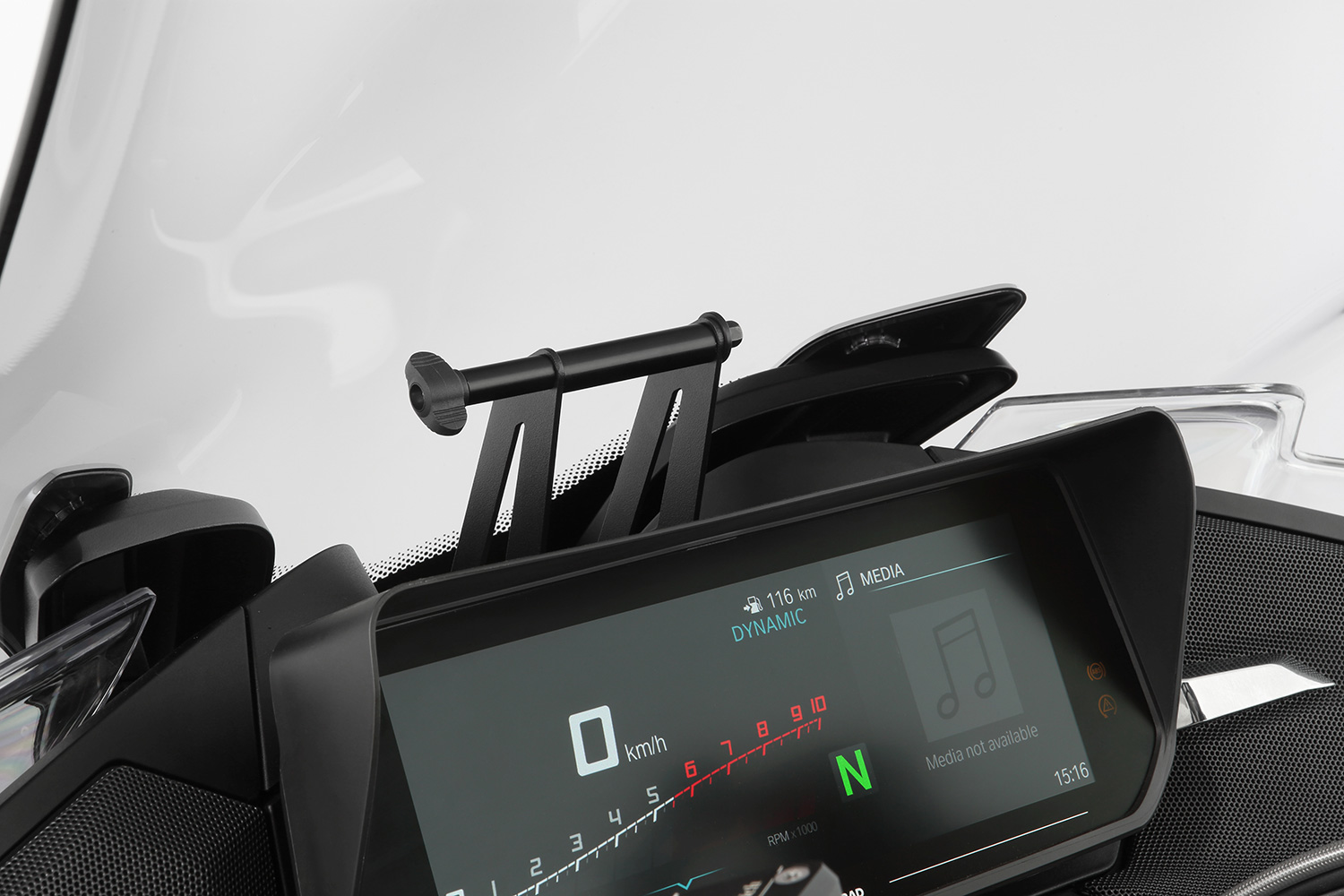

Por si alguno le interesa, soporte para poner el móvil o un navegador encima de la pantalla. Saludos a todos
Tiene 5 años de garantía....por lo que cuesta 120€ ya puede pegar de pelotas.
No se yo lo que aguantara la cinta 3M como sujeción al carenado de la moto, con el sol, el agua y el peso del navegador.... habrá que ver quien es el primero en probralos ;) ;) :p :p
Esas cintas 3M, si se pegan bien.... ojo!! , aguantan de narices mucho tiempo y tiempo sin problemas. yo las he utilizado en cascos intercomunicadores, sujeciones GoPro y cuando las tienes que quitar necesitas mucha paciencia porque no salen fácilmente

3M es bueno. Yo he llevado la sujeción de la Gopro en la moto desde la Gopro 3 y creo que fue por el 2012, la he vendido y seguía fuerte de cojones.
Wunderlinch dando garantía no creo que se la jueguen.
Tiene un pequeño inconveniente... La barra es de 13mm y ahí ya si que hay que ir haciendo apaños porque los ram vienen a 22mm o más. Hay que investigar que se le puede apañar
Interesante invento, a ver como queda cuando alguno lo pruebe, no se si no dará el móvil con la pantalla cuando se ponga en la posición más baja. Si fuera fácil acoplarle una cuna para poner el móvil, es una opción muy buena por si a alguien más le pasa lo que a mi, que pierde la conexión wifi entre la moto y el móvil. La leche sería, que bien esa pieza, o la que una esa pieza con la cuna del móvil, fuera antivibración, para no joder las cámaras de los móviles. Es que, si fuera así, lo compraba del tirón, y adiós a los calentones que pilla el móvil en la guantera y los problemas con los motores de zoom de las cámaras de los móviles.
