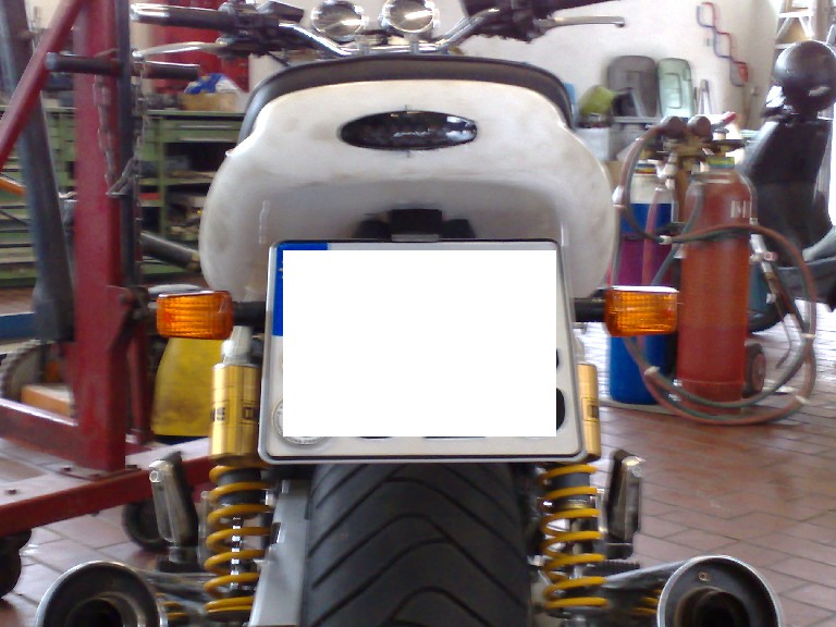

A ver, cada vez estoy más liado y necesito de vuestras opiniones.
Si alargo el colin hasta el subchasis, pasa lo siguiente:
Me da la sensación que llevo un muro detras del culo, vamos que queda demasiado alto, no?
Si le hago que no llegue hasta el subchasisy lo rebajo:
DUDA: que el colin no llegue hasta el subchasis es la cagada, verdad??
Solución: rebajar lo maximo y que llegue hasta subchasis?
Venga, sacarme de dudas que me esperan el lunes para adaptarlo. Quiero ideas!!!
en mi opinion el colin no debe sobrepasar, con acolchado incluido, la altura del depósito de gasolina, para no romper las lineas de la moto. Observa si quieres en la página [ftp]http://www.rockerboxer.com/page/page/1415111.htm[/ftp] donde te encontras con infinidad de cafe racers en que en ningun colin sobrepasa esa altura, creando un espacio equilibrado entre depósito y colín donde apoyarse, sin llegar a ser un respaldo.
Con esto que quiero decir? que si, debes dejarlo a la altura del subchasis, sin huecos, y debes rebajar la pieza. El caso es que, rebajandola como tu propones, aun asi te quedara alto, asi que, una posible solucion es cortarla y rebajar aun mas el colín hasta conseguir que quede a una altura armoniosa, luego lo vuelves a pegar. Algo así:
Cortar y rebajar por las lineas rojas:
y volver a pegar y añadir la fibra necesaria para que quede algo así:
Es mucho más equilibrado, y has de tener en cuenta el volumen del acolchado y el forro al rebajar, porque siempre hay que quitar un pelín más...
Esta es mi aportación ::)
Gracias Pablo. Como casi siempre estoy de acuerdo contigo ;)
No ponía esa "norma de alturas", pero sí es realmente lo que buscaba. Sería una buena solucion para dar ese aspecto que nos gusta al colin.

Antes que nada, quería decir que aunque no agradezca vuestras respuestas una por una, os aseguro que me vienen de maravilla, y que todas (casi todas ::) ), las tengo muy muy en cuenta.
Esta mañana ya le he dado el colin al "buena persona" que se ofreció a ayudarme.
Hemos pensado que de una tirada es muy dificil acertar, asi que haremos lo siguiente:
-rebajar por la linea roja (seguramente)
- cortar por linea de puntos para descender culo del colin
- si fuera necesario, y una vez planteado en la moto, rebajar un poco quitando un cacho (azul) para disminuir la altura del colin.
:) la cosa tiene buena pinta.
El manitas ha decidido cortar el asiento en 4, si si en 4.
Asi, lo va a poder ensanchar un poco y bajar para acoplarlo al subchasis y que éste no se vea.
Mas o menos algo así:
Luego ya decidire si lo tapizo entero como el de la foto o lo dejo pintado para darle un toque más racing. También tendré que elegir la inclinación del respaldo. Resumiendo, a la carta. Joer que tío.

Ole ::), ya tengo mas cosas que contar.
Esta mañana he colocado ya de forma bastante definitiva el soporte del faro. he tenido muchíiiisimos problemas con la barra derecha porque no subía hasta su sitio, me las he visto y deseado hasta conseguirlo.
Tambien por fin, y no se bien como, simplemente desmontando y volviendo a montar he conseguido que los remaches de los discos no me rozaran en las barras ;D ;D ;D por fin!!!!
El guardabarros delantero y alguna cosilla mas ya estan en su sitio.
Ah, y lo más importante, ahora no puedo colgar fotos, pero el colin va cogiendo forma. Me lo han dado esta tarde para que lo presente (como dicen ellos) en la moto y les diga si las inclinaciones, anchuras y demas estan bien, y que distancia dejan para que acople con el deposito. La verdad es que este tío hace lo que quiere con la fibra.
Cuando este acabado, os pondre la foto porque parece ser que puede estar interesado en hacer otros, sobre todo ya teniendo la base del mío por si a alguién le puede interesar. Precios no los sé pero todo se andará, colgaremos algun post al respecto si nos dejan.
