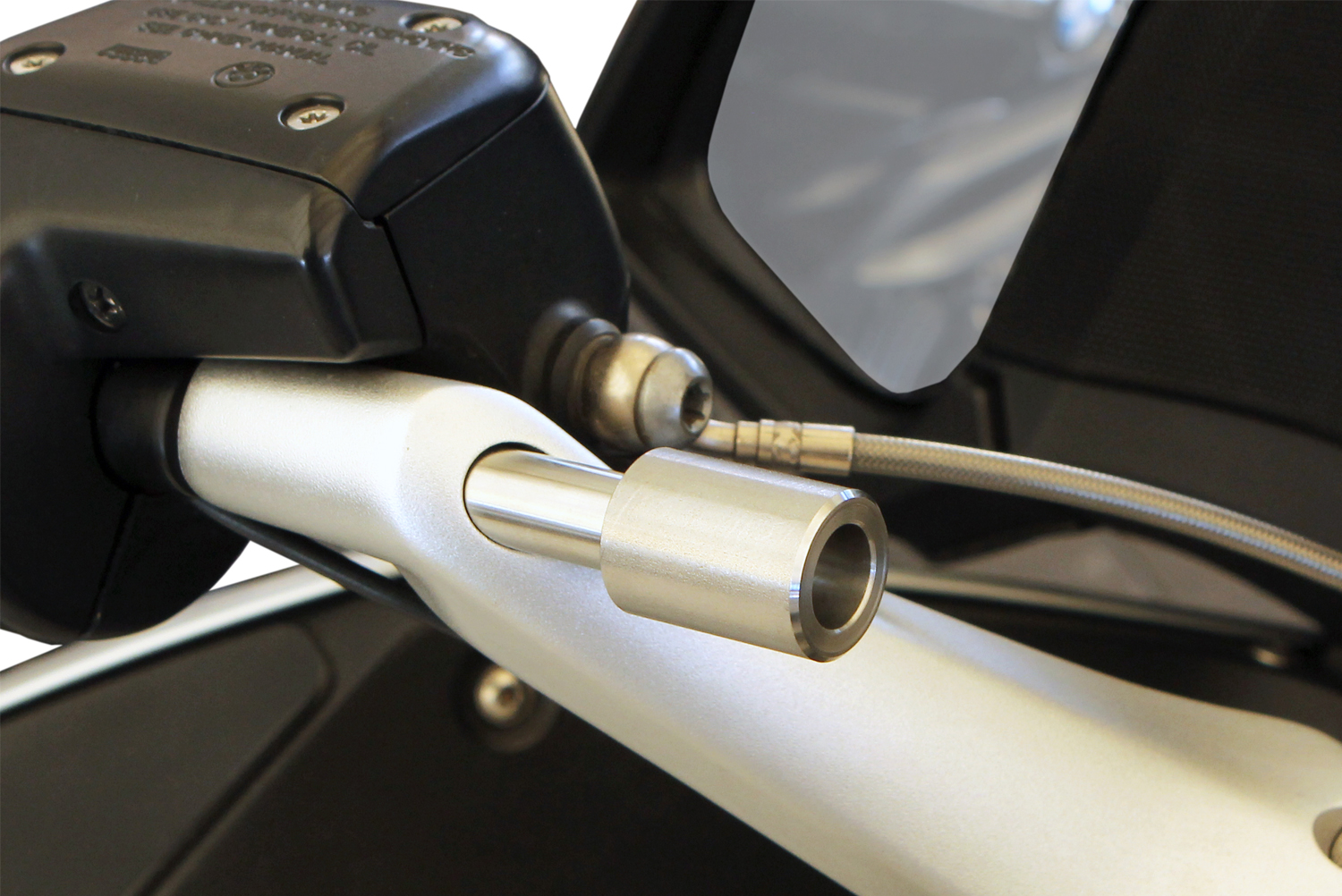

Yo he puesto este con un tornillo ya existente en el carenado Sin obras, agujeros, ni grandes estorbos. Esta hecho en aluminio y es muy resistente. Llevo unos 10.000 km con el, y perfecto.
    67,3 KB · Visitas: 141
    57,7 KB · Visitas: 139
Que marca es porque localizarlo por la foto es complicado. Tiene buena pinta.
