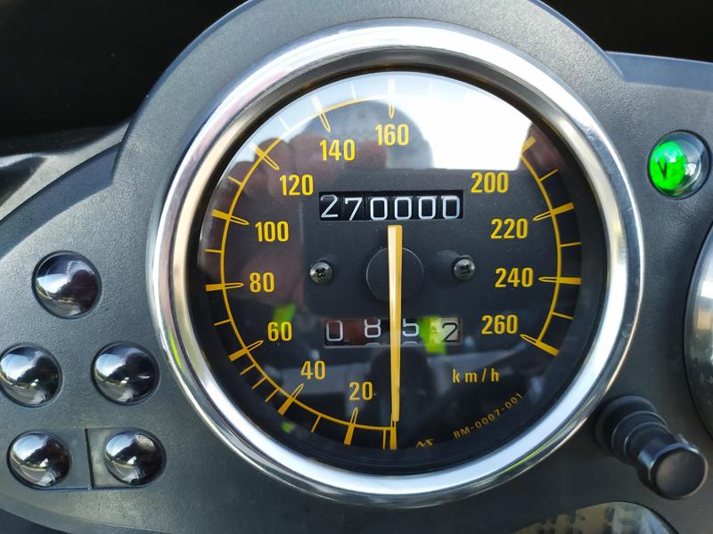

Compañeros cafeteros quiero compartir con todos vosotros la cifra del cuentakilómetros que me salió hace unos días, mi objetivo es alcanzar los 300.000 aún están lejos pero espero verlos por ganas e ilusión no quedara.
Saludos desde ZGZ![]()

Enhorabuena Loco !!! Increíble como cuidas esa máquina.Compañeros cafeteros quiero compartir con todos vosotros la cifra del cuentakilómetros que me salió hace unos días, mi objetivo es alcanzar los 300.000 aún están lejos pero espero verlos por ganas e ilusión no quedara.
