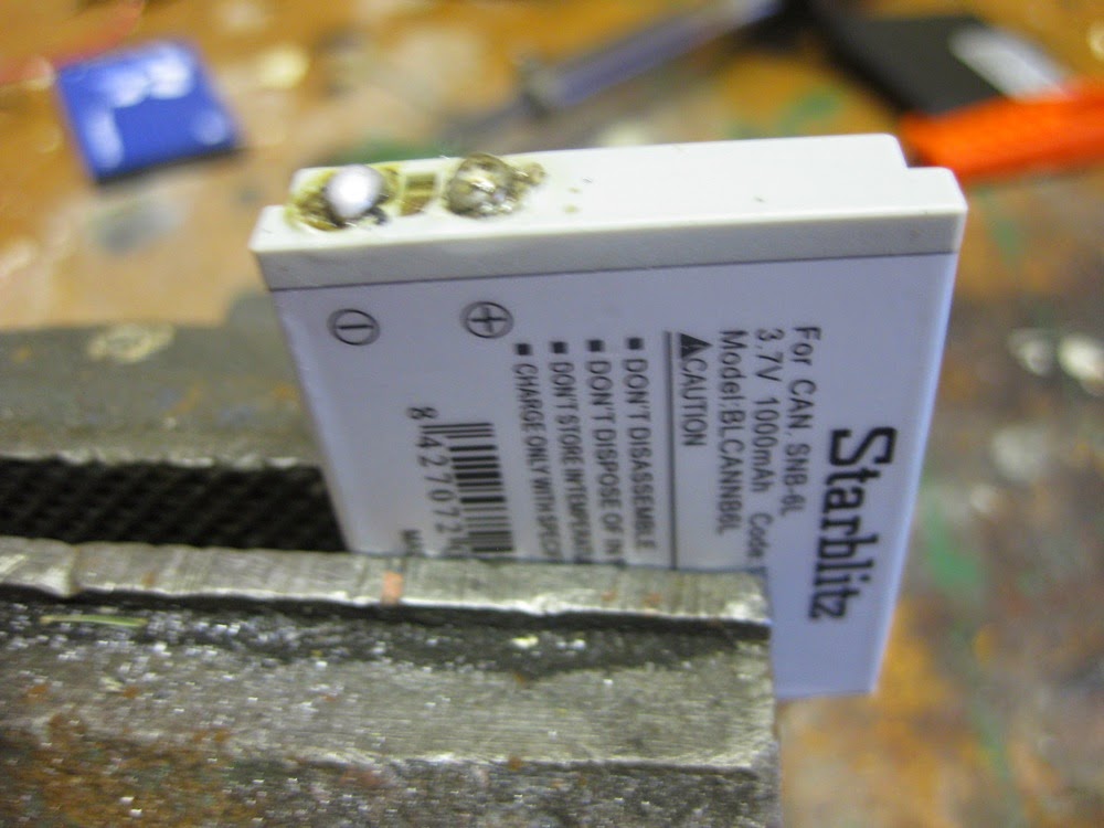

Una pregunta: ¿La batería es reemplazable?
