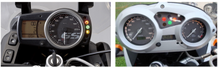

Pregunta: alguno de vosotros ha montado manetas regulables?
Los espabilados de bmw le ponen el embrague regulable en distancia y no ponen la maneta de freno.
Eso y poner en grande el velocímetro y no el cuentavueltas, es que no lo entiendo, de verdad
Enviado desde mi SM-T510 mediante Tapatalk
Lo del cuentavueltas es de "juzgado de guardia", con lo bien que estaba el cuadro de la F 650, sobre todo las de alrededor del 2.005 en adelante, un pequeño "reestyling" si acaso por fuera, en el plástico y ya bastaba, no tenían que cambiar nada más.
A mi me parece muy estético el de los modelos nuevos. Pero también echaría en falta el cuenta vueltas.
