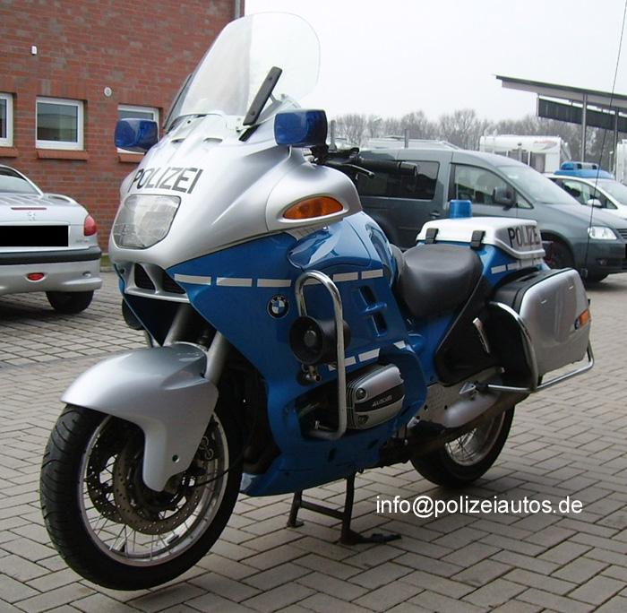

Y ahora unas fotos para animar el hilo...
Última decoración de la 850 RT con el tradicional verde menta (sobre plata) en Alemania:
La decoración de prueba de la policía alemana de la combinación plata/azul:
Esta decoración duró más bien poco sobre nuestra 850, y evolucionaría enseguida a un diseño más elaborado.
