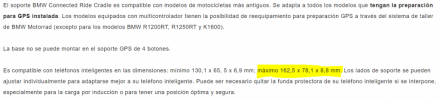

Yo lo tengo incluso con la funda original y sin problema, eso si, desconecta la carga inalámbrica porque no vale para el iPhone, no tiene potencia y siempre está conectando y desconectando.
Chicos , antes de decidirme por el soporte , estoy exprimiendo la app que lleva, y tengo que preguntaros por si alguno sabéis ¿como puedo saltarme un waitpoit? Es decir por ejemplo tengo una ruta ya exportada que consiste A-B-C-D, y cuando voy por el B quiero saltarme el C, con el navigator VI tiene la opción de pulsar la x y pasa al siguiente , pero en esta app no la veo por ningún lado .
Hola.
Había usado la app muy puntualmente para ir por ciudad usando las flechas en la TFT o simplemente por ver el mapa y buscar una gasolinera, porque es muy cómoda y rápida para eso.
Pero no la conocía en ruta y el otro día la estuve probando mínimamente (decir que no tengo el soporte, pero la app la puedes usar igual modificando la hibernación de la pantalla del móvil, al menos en Android).
Contestando en concreto a lo preguntado, salvo error por mi parte, me pareció que pasaba al punto siguiente automáticamente en la medida en que te acercas al mismo. Hasta que llegas a ese punto más cercano, recalcula automáticamente al anterior. Si te desvías de la ruta, recalcula una nueva y, como antes, no he visto forma en la configuración de evitar el recálculo automático. En la pantalla de navegación no se puede configurar ningún valor de ordenador de a bordo ni, como dices, tampoco existen todavía botones para saltar al siguiente punto de la ruta.
De forma general, en el estado actual, la app me pareció justa para el uso que yo personalmente le doy a estas apps en ruta. El diseño de la ruta o bien la importas de un programa de diseño externo o, como hice yo el otro día (ruta de unos 200kms entre Madrid y Segovia), la haces con la app y no es difícil, pero las he visto mejores en ese apartado.
En resumen, con lo que han apostado por la app y el soporte, es de suponer que llegarán mejoras seguro. Ya la gestión del perfil de usuario y sus rutas en la nube es señal de ello.
