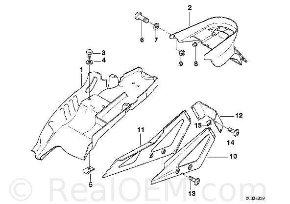

Lo del basculante compatibilidad
Aprilia PEGASO 650 1992-1996: (link Apriliagenuine parts) <- NO es página oficial de aprilia ni nada. Pero me gusta como lo presenta, y es útil para buscar.
BMW E169 F 650 94 (0161): (link realOem)
Lo veo de similares dimensiones.
Desde luego el anclaje, separadores, casquillos, rodamientos de agujas y eje son idénticos.
Los tensores también son iguales.
La única diferencia que veo son los soportes de las tuercas (x3 un lado y x2 en el otro) para montar el embellecedor trasero (lo que es como un micro-guardabarros).
En la imagen para los tornillos marcados como '13':
No digo que sean las únicas diferencias, pero esas las he visto.....
