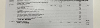

Bueno pues después de 12 días, me han entregado la moto.
Os paso una captura de lo que le han hecho.
Las dos campañas que tiene pendiente más el tema de la batería.
La batería me lo han cambiado a mi cargo por supuesto.
194 € con el IVA incluido.
He estado hablando con uno de los mecánicos en persona, y me ha explicado la cantidad de gente que está viniendo con el mismo problema de batería.
Por lo visto la marca intentando abaratar costes, ha producido baterías de la marca exhibe aún menor precio.
Ya no las hace BMW.
Viendo el problema la marca ha decidido volver a una referencia anterior. Sí Metéis en Google la referencia que veis en la factura, veréis que es una referencia de hace tiempo.
Esa batería no lleva marca de fabricante.
Solo lleva el logo de BMW.
El mecánico me comenta de que esa es la batería que deben llevar las motos desde hace cuatro años atrás.
Me ha reiterado varias veces, que hay que montarle batería Bmw si o si.
No ha sabido por qué explicármelo pero me ha dicho que es la única que es capaz de aguantar el tema electrónico de nuestra moto.
Y que es de una calidad aceptable.
Me ha comprobado el consumo de batería fantasma, y está perfecto. Me ha comprobado el alternador y está perfecto. Él lo achaca en mi moto y en todas las que han pasado en este último mes con el mismo problema en la batería.
Me ha asegurado que esta nueva referencia me da dos años de garantía.
Le he escuchado decir de su propia boca que BMW se ha equivocado con estas baterías anteriores que le está fabricando marcas como Exide. Me ha dicho que estará encantado de atenderme de nuevo y reportarlo a atención al cliente si tuviera otra vez el mismo fallo y que tomen rápidamente cartas en el asunto.
En fin, me voy con otra batería más para la buchaca y 194 € menos en mi poder.
Espero de verdad que el cambio de batería a la nueva referencia sea la solución para todo.
Pero no las tengo todas conmigo.

Bueno, como bien dices, a ver como funciona la cosa.
La teoría es muy bonita, pero tendrían que atender muuuuchas baterías con la referencia "mala" que hayan vendido. No lo sé.
Espero que sea la solución, pero lo curioso es que digan que con la original no da problemas, y que no saben el porqué. Eso seguro que tiene una "referencia" en Consumo, donde les obligarían a hacer muchos cambios y revisiones. Pero no llegaremos a ello.
Me ha llamado mucho la atención la referencia que te han puesto en la factura. La he buscado en tres sitios, y me sale siempre que es la batería válida para las GS de aire..... y las LC 1200 hasta 2018......(61218394179). En ninguno me sale para las 1250......
La de las 1250 pone la 61218389125 que imagino que la que dicen que da "problemas".
Veremos qué pasa.
Veremos qué pasa.
