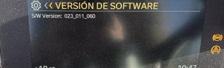

Y asi descarto si es problema de la batería o es problema del software.
Ya he puesto la Motobatt. Ayer lo intenté y la cagué, lo explico en el hilo que pongo abajo. De momento va bien, no me ha rateado ni fallado pero claro, la he arrancado media docena de veces. Ojalá sea eso.
por lo que leo en el foro alemán casi descartan la batería (han cambiado varias sin suerte) y sospechan más del motor de arranque. Por el momento a aquellos que se lo han cambiado parece no dar más guerra, pero hay que esperar.
