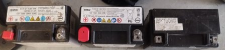

Vengo de hacer la consulta en persona en BMW. Hay un jefe de taller o similar, que se entera bastante, y ya me indicó que la 179 solucionaba el problema. He hablado con él eso de la 231 en vez de la 179. Cuando le estaba exponiendo el problema / duda, ya me ha adelantado que dentro de la caja 179, viene la batería 231. Lo sabía perfectamente.
Me ha dicho que como sustituta de la 179, A ELLOS les está solucionando el problema de arranque en caliente de las motos. Incluso en las RT. Antes usaba la 179, y ahora esta que la sustituye. Que lo de la referencia puede deberse a temas de logística / programas informáticos.
Cuando le he dicho que las características eran diferentes, no tengo claro si lo sabía o no, pero sí tiene claro que el problema lo soluciona igualmente. Le he preguntado si BMW había dado ya con "alguna tecla" del problema, y dice que no. También he preguntado si la solución de esta batería era cosa de BMW o del concesionario, y me ha dicho que el concesionario estaba montando siempre que el cliente accedía, la 179, porque la 125 que recomienda BMW se han dado casos de tener que cambiarla en 3 meses. Incluso en una RT varios cambios en pocos meses.
Con todo esto, me sigo quedando con la duda de porqué las características de la batería son diferentes. Si por "mejora" de la 179 frente al problema o si simplemente es por ahorrar costes. En BMW dicen no saber nada. Solo usan la batería que se supone funciona.
IMPORTANTE: Me han respondido dos veces desde USA, el fabricante de las baterías. Me dicen que las referencias son cosa de BMW, y que la 179 es una referencia para las baterías que monta la moto de serie, al salir de fábrica, y que la 231 es la misma batería, pero que tiene esa referencia cuando se vende como recambio.
Eso me hubiera servido si tuvieran las mismas características..... por eso he vuelto a preguntar el porqué tienen diferentes "propiedades" y en qué influye. A mí lo que más me mosquea es el cambio en el peso..... ¿Menos placas? ¿Paredes más finas? ¿Es bueno o malo?
POR OTRA PARTE, el vendedor de mi batería, los de bmw.europe-moto.com, aunque han respondido a los emails que les voy mandando, lo hacen una vez por día. Les he pedido dos veces que me digan como hacer la devolución de la batería por tener diferentes características de la que yo compré (y diferente referencia), pero en ninguna de sus respuestas incluyen esas instrucciones de devolución.
Me piden datos. Luego fotos de todos los perfiles de la batería. Y siguen con sus averiguaciones, pero no me dicen cómo devolverla, ni me dan solución. Recibí la batería el 9 de febrero y mandé email al instante. Era viernes y respondieron el lunes. A email diario, y sigo sin tener una solución. Y hoy ya les he dicho que me digan algo, que tengo la moto parada en el garaje a espera de su respuesta. A ver por donde salen.
Lo único es que según lo que me ha dicho el concesionario, igual tienen suerte y monto esta, porque la mía me lleva asustado cada vez que doy al botón. Dependerá de las facilidades de cambio / devolución que me den en la web.

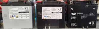

La negra es la anterior y la EXIDE GEL 12-14 la que llevo ahora.bateria con m

Ayer volví a montar la batería que me mandaron en "garantía", vamos digo lo de las comillas porque más que garantía es que le metieron una carga. Lo sé porque deje señal para por si acaso y mis pronósticos se cumplieron.
Ahora me queda claro, que al menos con las baterías de geles, sí o sí, como muchos me aconsejaron en este post, antes de montarla hay que darle una carga si no vas hacer uso inmediato tal y como la montas, sino, la montas y a darte una buena vuelta para que cargue. Creo que eso es un "contra" respecto a las de ácido, que estas por la reacción química, están a full tal y como las montas. Las de gel, al venir selladas, se supone que están semi cargadas.
Pues lo dicho, la monté y al dar al contacto el voltaje que marcaba era de 11,9v (foto 1).
La arranqué y me puse mis mejores galas para darme una vuelta por el Puerto de la Carrasqueta. Tras arrancarla a los pocos segundos se puso en 14.4v-14.3v, luego se mantuvo toda la ruta a 14.3v. (foto 2).
Finalizada la ruta, fui a lo siguiente, lavarla. La lavé, la sequé, la mimé, la observé enamorado...y pasado un rato, al volver a dar contacto, el voltaje estaba directamente en 12.3v. (Foto 3).
Llegué a casa y la dejé aparcada. Pasaron bastantes horas y por la noche baje a revisar si había afectado esas horas y el voltaje estaba en 12.2v (Foto 4).
Con esta historia, quiero dar por finalizada el fallo de la batería, llegando a la conclusión de lo que dije antes.
Si es de gel, más vale que la cargues antes de montarla si seguidamente NO la vas a usar.
Si la montas y te das una vuelta alegre de 1h (más o menos), se quedará cargada sin pegas.
Otra más, yo me guíe por lo del gel y creo que fue falta de conocimientos, ya que pienso que es mas para por su vuelcas que para una mejora sustanciosas.
Mi batería de gel 95€, y he visto muchas de ácido por unos 60€.
Bueno, a ver qué tal van los días, si me dura al menos 2 años...me vale.

Todas las baterías necesitan carga previa si no las vas a usar. Es importante, aunque generalmente se usa la moto y no se tiene en cuenta este paso.
Las de gel, son de ácido, pero sus compartimientos internos / celdas /placas, están recubiertas de otros materiales, denominados gel, Agm o similares. Eso sí, vans selladas (aunque algunas las puedes abrir si la fuerzas, SIENDO POCO O NADA RECOMENDABLE)
El voltaje antes de montarla en 11.9 seguramente es porque no era nueva, como tú indicas. La mía nueva venía con 13 v.
La batería suele marcar 12.5 a 12.7 están en perfecto estado CON EL MOTOR PARADO, antes de arrancar.
Cuando arrancas, la batería DEBE marcar entre 14.2 y 14.6 según diferentes elementos, pero NO ES EL VOLTAJE REAL. Está en esas cifras con el motor en marcha, ya que está recibiendo carga del alternador. Es como si le pones un cargador en casa, que sube de voltaje.
Cuando paras la moto, si miras la carga justo al parar, la tendrás incluso en 13 v. e irá bajando un rato, hasta estabilizarse. La buena medida es antes de arrancar.
Esperemos que esa batería recargada funcione bien, pero si lo hacía antes, lo hará en un futuro.

Perdonen la curiosidad... ¿El peso de la batería (la 179 y la 213) se corresponde con la etiqueta o es diferente?
Yo al final me quedo con la 213 y la explicación que me ha dado en Almería y en Málaga, es parecida a la que te ha dicho a ti, que la 179 es la referencia porque ya no existe y en su lugar han metido la 213, es más, la 213 no sale en repuesto de BMW, así que la voy a montar y ya está, espero no de fallos y a disfrutar del bicho.Me han confirmado desde la web que en la caja pone 179, pero que ellos la mandan sin caja por exigencias de la empresa de transporte.
Es la 179 "la buena", pero no te va a llegar esa referencia marcada en la batería. Será la 179 en la caja (si va en caja), y la 61 21 9 457 213 marcada en la propia batería.
