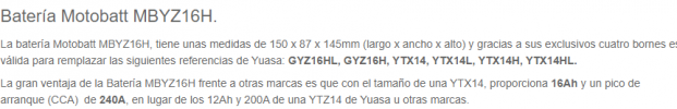

Yo de momento le puse la Motobatt, la he dejado en garaje durmiendo 2 meses sin moverla con la alarma puesta y arranco bien. Este finde estuvo a - 4 grados y a la mañana arranco. Puede ser que la batería al ser nueva le entregue todo el amperaje que demanda. Seguiré haciendo pruebas mientras dure la garantía de la batería.
Es la misma que llevo ahora.
Motobatt no me ha solucionado el problema
Muchas gracias.
Al final me he pillado una Yuasa YTX14H-BS. Tiene las mismas características, pero con el electrólito separado. Así por lo menos sé cuando la activo y no me arriesgo a que tenga mucho tiempo de almacenamiento.
