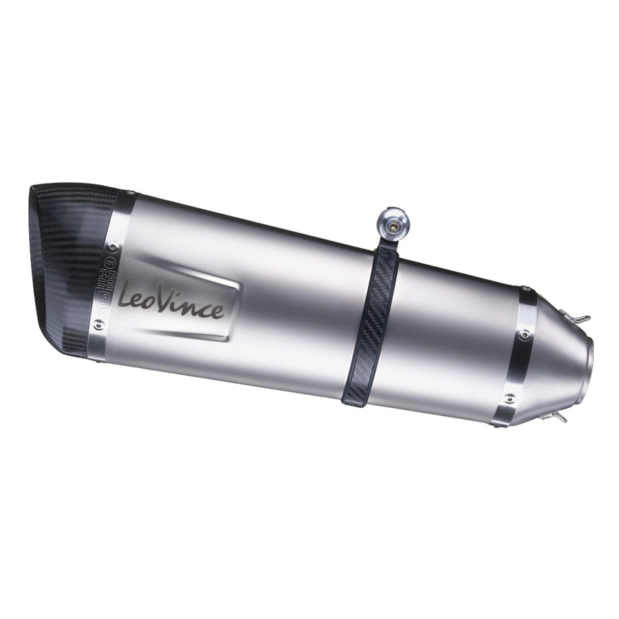

Mi idea era doparla estando de serie...vamos escape jamon 6j plateado .
Y un compañero me dice que le ponga antes un escape molon...tipo Leovince
Buenas.. esto lo consulté con Vicente... el reprogramador...
la mejor combinación de curva-potencia es catalizador de serie y escape abierto.. el que sea... si es el akra mejor.. pero cualquiera auxiliar sirve.
Me dijo que quitar el catalizador producía unos vacíos en la curva que no era capaz electrónicamente de disimularlos.. así fui pues.
el que tengo mirado es este
vale eso lo entiendo.
Pero cuando le ponga el db killer....la taponaria. Ya no iria tan bien.
No me gusta ir sin dbkiller.
Ya tuve una kawa er6n con Leovince underbody.....sin dbkiller eso era un escandalo.
llevala como la vayas a utilizar... así te la afinará más a la configuración que vayas a ir.. yo en este caso como te dijo afiné a escape hp sin db killers... ponselos y regula con ellos
