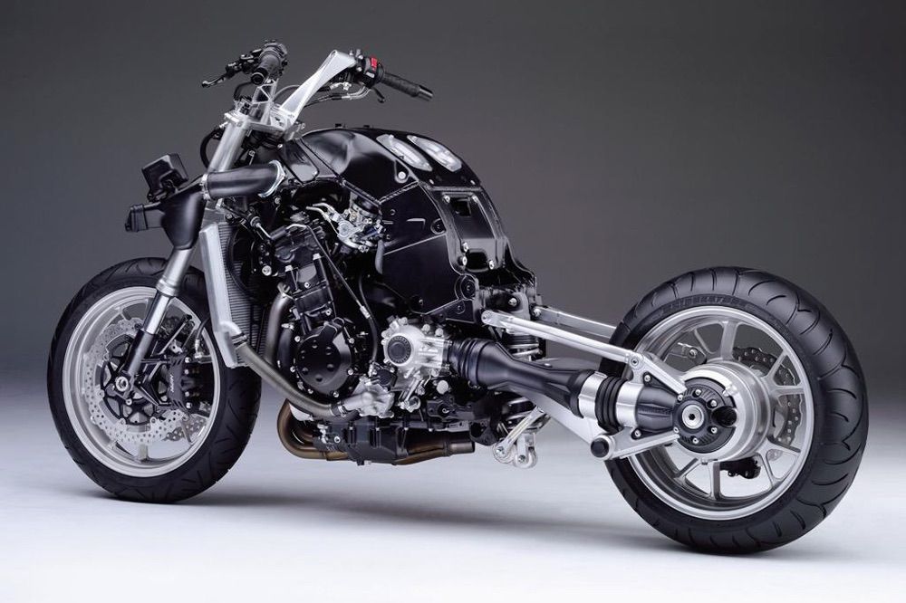

Por aqui leo que hay gente que saca la barra cardan entera para engrasar el estriado, bueno vamos por partes.., la parte delantera tocando al motor no es necesario sacarla para engrasar, me refiero al estriado, ya que esta parte es fija y no tiene movimiento, de hecho lleva un circlip de fijacion.
En la parte trasera, pues aqui si que es bastante recomendable descolgar periodicamente el grupo para engrasar el estriado ya que en esta parte si que es movil, al subir y bajar la suspension el grupo tiene un pequeño movimiento que hace que el eje del grupo corra por dentro del estriado cardan para dentro y afuera, poco pero no trabaja constantemente en la misma posicion, en cambio de la parte delantera siempre está en el mismo punto.
El engrase que se hace exteriormente untando de grasa todo, pues.... a nivel de la cruceta no le hace nada ya que como se ha dicho anteriormente son rodamientos de aguja sellados, es preferible una rociada con grasa spray o w40 o similar para mitigar el oxido exterior que no llenar todo de grasa que hace que el poco polvo que pueda entrar se pegue a la empastifada de grasa, pero bueno aqui cada uno tendrá su punto de vista.
Uno de los motivos que acortan la vida de estas crucetas, obviando entradas de agua por vadeos o karcher, es basicamente una conduccion brusca, el abrir de golpe el gas es un golpe de par instantaneo que se transmite como si fuese un golpe en vez de un empuje, no se si me explico, hay diferencia a la hora de acelerar fuerte, una apertura de acelerador progresiva es lo optimo, una apertura de golpe como si no hubiese un mañana es mas dañina, direis que el cardan está diseñado para aguantarlo, pues si, pero que le acortas la vida tambien, viajar a 120 o a 180 tambien hace que ese exceso de movimentos tan rapidos de la cruceta acorten la vida.
Y luego claro está que te salga bueno o menos bueno, no todas las piezas duran lo mismo, siempre hay alguna que falla antes de lo debido, para eso estan las garantias...

Eh ahi el dilema, engrasar o no engrasar? Os habeis mirado alguna vez la transmision de vuestro coche? si es traccion delantera seran dos paliers y si es trasera sera un cardan. En los dos casos es una barra con estriados en los extremos y con dos crucetas enfundadas en 2 simples fuelles. Este palier o cardan acostumbra a estar oxidado a mas no poder al estar en los bajos del coche. Continuamente recibe agua, barro, nieve , sal y toda la porqueria imaginable. Ya no te digo en el caso de un Todo Terreno. Se suelen romper? NO. Como mucho hay que cambiarlos por juego de crucetas despues de unos cientos de miles de kms.
Dudo que en nuestro caso sea problema de oxido No será mas bien un problema de debilidad o calidad de materiales?
Por cierto, hay otras motos que montan cardan, MotoGuzzi por ejemplo, y no suelen romper. Ahi lo dejo
