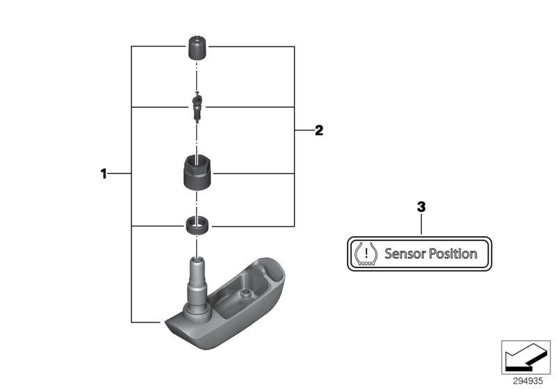

NO acabo de aclarame con las diferentes contestaciones. Tengo una R1200GS LC DE 2014 CON LLANTAS DE ALEACION. Segun la pagina de ReaolOEM para mi moto corresponde la referencia 36318532731 .
1.-LLANTA DE ALEACION corresponde
36318532731 que seria la que trae la valvula incorporada.
K50 (R 1200 GS, R 1250 GS) R 1200 GS (0A21) Sensor RDC rueda delantera
No.DescripciónsuplementoCantidad Desde Hasta Número de piezaPrecioNotas
iPara vehículos con
RDC
y vehículos fabricados
a 01.06.2018
X530A=Sí
01Sensor con válvulaRDC136318532731
Necesario para la reparación
--Juego de reparación válvula RDCRDC136318520871
02Juego de reparación válvula RDCRDC136318520871
03Rótulo "RDC" Control presión neumáticos"171217698971$4.92

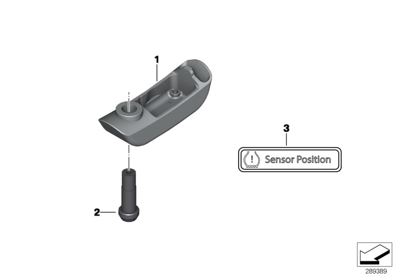

2.-LLANTA DE RADIOS corresponde
36318532732 que serian los que no traen valvula.
Seleccione otro vehículo > Llantas con neumáticos > Componentes eléctronicos
Anuncios
Anuncios
Para vehículos con
RDC
y
Llantas de radios en cruz
y
Navegación Corea 00228
y
versión para el japón
X530A=Sí
X771A=No
X8L3A=No
Y742A=No
01Sensor RDC103/201836318532732
