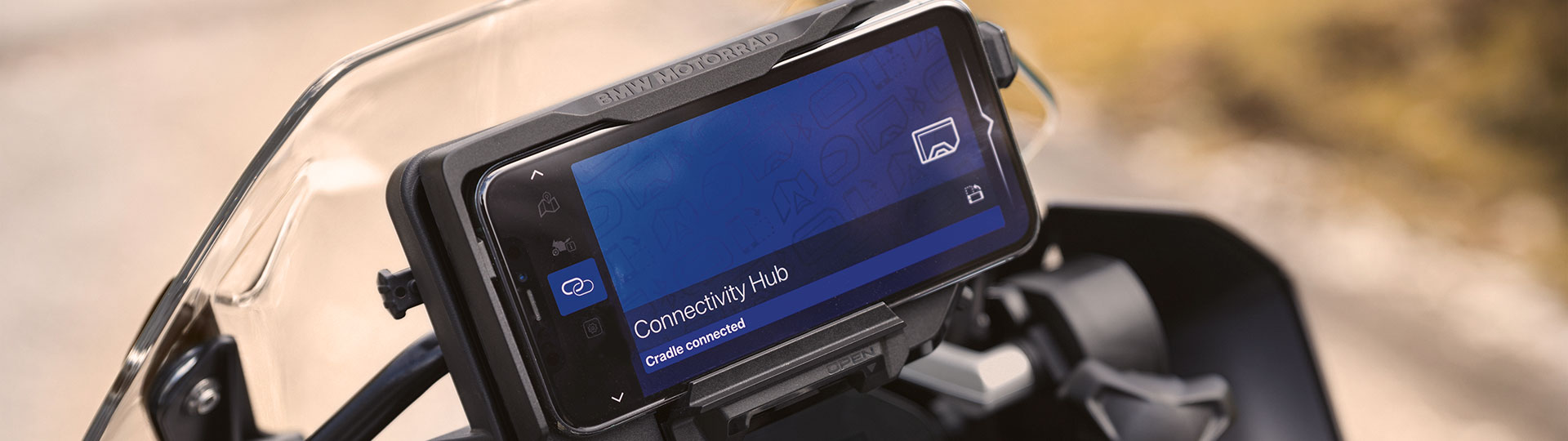

Que raro por la foto se aprecia que queda bien agarrado, curioso!

Dejo una foto a plena luz del sol, se ve sin problemas.
