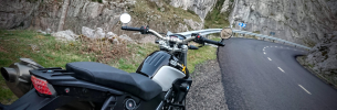

Bueno pues mi bicha después de varias rutas y buena briza sigue yendo como un tiro tras el mod de la bomba de gasolina. También le cambié finalmente la tapa del embrague, por prevenir. Tambien horquilla recien hecha. Ahora va como la seda.
Que moto de verdad, es capaz de re-enamorarme cada vez.
