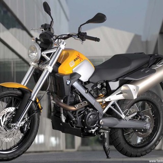

COMO DIFERNCIO UNA X COUNTRY CHINA DE UNA ROTAX?,
a simple vista, negra y amarilla, pero, puede ser negra y china?. en la ficha tecnica se puede ver?, tengo una ficha en la que se lee: MOTOR: MARCA: BMW, TIPO: G/651EA.

Pues las que llevan motor fabricado por Rotax eran las del 2007, y en uno de los lados del motor pone Rotax. Y ya creo en el 2008 ya BMW paso la fabricacion a Lonchin, China. Loncin es el fabricante, no es ningun pueblo.
Y el seudo deposito amarillo,con motor rotax seudo deposito negro,las mejores la de motor rotax
