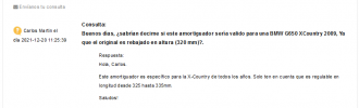

Al respecto del amortiguador trasero..... ¿Alguien puede decirme que opciones hay para sustituirlo por algo mas competente? ¿Precio? ¿opciones?
Mil gracias

Tienes el Yss que está sobre 300 y algo y el Hagón 480.
Gama media y suficiente. Yo llevo el Hagón pero tenía que haber puesto el Yss por precio ..Decisión tuya.
