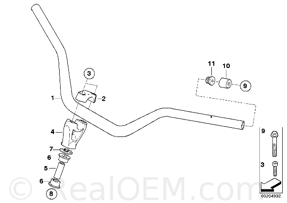

Pues si que estan caros esos juguetitos, he revisado los tornillos de la direccion y parecia algo flojos , el lateral 1/2 vuelta y el central casi 1/2 vuelta mas, probare a ver si ha mejorado, ya os contare. gracias.Son detalles que no estoy acostumbrado en estas motos.
Es que los baules traseros a estas motos suelen hacerle este tipo de sensaciones en la dirección, por un tema de salida del aire detrás de ti, hace que choque con el baul y flanee un poco

Alguien ha conseguido sacar la pieza 11 alguna vez?
Supongo que va roscada, no?
Gotoi, en teoria los escapes defectuosos en stock los debieron retirar y los que hay son de nueva fabricacion con el problema solucionado.
El golpe que tiene creo que metiendole un tubo de acero del mismo diametro que el colector y un buen martillo debe de quedar bien.
uff..lo que sufrí yo con eso!
os cuento...me he hecho una "transpirenaica a la asturiana" este agosto. luego pongo fotos. Le quise poner unos cubremanos, y desenrosqué ese tornillo, lo saco, coloco el cubre puños...coño, y el tornillo que entra hasta el fondo y ni rosca ni leches, entra y sale sin enroscar, qué puede pasar????? yo flipaba...
total que en varios foros etc me entero de esa famosa rosca cónica, que no sale, y no sé como coño hay que volver enroscar!!!
total que la solución fue meter una bara de rosca larga (de esas que luego cortas), enrosacarla a esa cónica, y luego cortar la bara...no encontré otra forma de hacerlo, fue una locura!!
Buenas a los dos!
Pues ahora he conseguido sacar el tornillote... necesitaba una llave del 25 y en casa no la tenía.
Yo lo estoy mirando porque quiero ver si es factible instalar un retrovisor de puño. Al reves que todas las motos del mundo esta lleva este tornillazo y la superficie interior del tubo del manillar con la correspondiente rosca.
Todos estos trastos "universales" que se acoplan al puño (cubre manos, contrapesos, espejos, etc.) van con una rosca cónica, tipo los tornillos de expansión. En el caso de nuestras motos que llevan esa rosca interior, no se si cogerán bien... aunque que la superficie sea rugosa creo que en este caso debería ayudar.
Quizás se estropee la rosca, pero si es así mala suerte!! :P
Buena rutita miguel. Del tema del manillar se ve que con un poco de idea se solucionan este tipo de problemillas. Un saludo.
