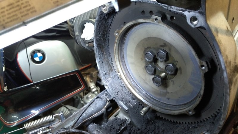

Alguien podría echarme una mano? Estoy intentado sacar el embrague, he quitado los 6 tornillos pero por mucho que tiro el embrague no sale, alguien sabría decirme si estoy haciendo algo mal o como quitarlo.

Como bien dice Norte, márcalo.Alguien podría echarme una mano? Estoy intentado sacar el embrague, he quitado los 6 tornillos pero por mucho que tiro el embrague no sale, alguien sabría decirme si estoy haciendo algo mal o como quitarlo.

Muchas gracias por la información, lo de marcar se me había pasado.Como bien dice Norte, márcalo.
Lo suyo es que lo lo pongas en posición OT, en la mirilla y marques embrague y cigüeñal, pon dos tornillos enfrentados y los roscas un poco, lo golpeas y saltara.

Una foto ayuda:
Sacas sólo 3 tornillos.
En su lugar atornillas M8 X 50 con una tuerca y arandela para que sujete el conjunto provisionálmente tal como queda en la foto. La foto era ya montando de nuevo el embrague, pero el procedimiento para sacarlo es el mismo a la inversa.
Extraes los 3 restantes que te quedan.
Ahora sólo es cuestión de ir aflojando las tuercas de los 3 tornillos que has colocado. El embrague debería ir perdiendo presión hasta quedar todo suelto. Sacas los 3 tornillos y ya es tuyo.
Ahora bien. Por lo que veo, se te ha quedado "pegado", así que lo suyo es darle una serie de golpes secos para que salte. Pero éste es un muy mal consejo, por tanto, metes esos 3 tornillos de 50 con su tuerca por seguridad, y a guarrear con aflojatodo, o lo que se te ocurra, verás como sale. También es pòsible que si lo has dejado así, cuando vuelvas te encuentres el embrague esparramado por el suelo.
Detrás te encontrarás el volante de inercia que también deberás desmontar y utilizar en el nuevo bloque:
