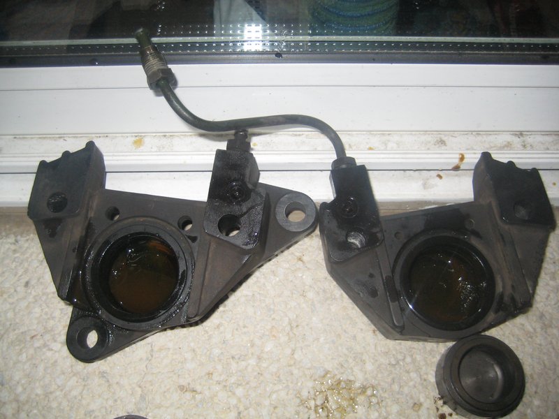

Ahora estoy liado con los frenos delanteros, porque cuando iba a colocarlos me di cuenta cuenta de que se habían quedado bloqueados, en plan las pinzas de freno estaban pilladas, me he decidido a desmontarlos, pero ahora me encuentro en un punto que no se como seguir. Alguien que haya pasado por este tramite sabría decirme como sacar el pistón del cilindro del freno?
Adjunto foto para que sea más visual.
Alguien sabría como sacar esos pistones? Le he echado aflojatodo los he limpiado bien, pero no hay manera de que salgan de ahí. En un video de YouTube vi que los sacaban volviéndolos a colocar en los latiguillos de freno, tapando el otro orificio con un Sargento y dándole a la maneta hasta que sale el pistón. Pero me parece un poco engorroso ese método, alguien conoce otro?
Con aire a presión, pero cuidado que sale disparado, puedes usar una bomba manual para poner aire presión.
Yo con una manguera con agua a la presion normal del grifo y una boquilla de goma que tenia de un compresimetro salieron
..hola, con aire a presion por el orificio del latiguillo y tapando otro orificio que has dejado abierto al separar la pinza.
Mas facil es volver a montar las dos medias pinzas y soplas con aire..si le cuesta, un poco de calor..y si no salen del todo, ya separas las medias pinzas y vuelves a soplar..

Muchas gracias por la explicación y por el video, siempre es más ilustrativos si es acompañado de algo visual.
Si no tienes compresor, acércate a una gasolinera y usas la manguera de inflado, lo envuelves en un trapo para que no salga disparado y vuelta a casa
Cuando está bien encajados, se ríen del aire a presión y métodos similares.
Semipinza con el pistón hacia arriba , cogida en el tornillo de mesa. Dos destornilladores de los grandes. (Si tienes ayudante, tres o cuatro destornilladores). Haces palanca, la punta del destornillador en la ranura del pistón, y haces palanca contra el cuerpo de la pinza. Los dos o tres destornilladores a la vez para que no se atraviese el pistón y salga por igual.
Sale en cuestión de 4-5 segundos.

Dicho esto, tú verás si quieres apalancar un pistón con un destonillador, es tu decisión. Además encaja con mucha precisión, eso significa que si no tira perféctamente recto, se atascará.
No pensaba hacerlo, pero me has hecho rescatar una foto de hace más de 10 años y 20 kg menos, porque no eres el pirimero que se sube media moto a casa a un piso. Con la esperanza de que pueda serte de utilidad, así extraje los pistones:
Una mancha de bicicleta y el accesorio de hinchar balones tiene la culpa. Lo pinchas taponando cualquier salida, metes presión SOSTENIDA, con ayuda, en éste caso fue mi hija, aunque puedes hacerlo solo, un trapo para evitar daños o que salga disparado el pistón, y listos. En el momento que metas presión verás que sube exáctamente igual que cuando descorchas una botella de cava.
Si un oso fue capaz de metérsela a una hormiga, no vas a ser capaz de sacar el pistón a estas alturas?
Si usas técnicas que tengan riesgo de rayar algún componente... Lo rayarás!!!
Muchas gracias norte, yo compre un especia de compresor, pero no se si es que no da presión constante o es que no consigo sellar bien todos los orificios, pero no se movió nada. De todos modos el fin de semana volveré a probar intentando taponar mejor.
Un saludo y muchas gracias por toda la ayuda y el ánimo, y sobretodo por las fotos que siempre ayudan.
