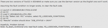

la siguiente solucion es tool32
Funciona por perfiles de trabajo, viene incluido en ediabas, pero tengo que buscar la version parcheada que es la que funciona con enet y kdcan.
Si no me equivoco los accesos serian por modulos y son todos los que empiezan por X

Algo asi.
con esto se puede hacer reset service y borrar errores.
Es un programa muy basico, la "jodienda" es que esta en aleman las ordenes de trabajo.
Un ejemplo de trabajo para borrar fallos en coche :
El entorno grafico es al mas puro estilo AS400 x,D , pero bueno si consigo hacerlo funcionar que no creo que sea muy dificil, seria tener las ordenes para hacerlo y listo, es el mas ligero de todos, y lo que nos queda por probar, ya no hay mas cosas para tocar en la moto xD

He puesto en marcha el tools 32 con kdcan de momento, con enet me esta dando problemas , os ire contando.
Facil, hecho el manual de von robem para la instalacion de kdcan, abrimos tools32 como administrador y retrocompatible con xp sp3.
seleccionas perfil de trabajo : yo he probado con x_k001.prg y x_kombi03.prg.
Me queda poner el enet en marcha y ver si podemos hacer aqui reset service.
Mas cosas, he probado la extension de aplicacion Esys Transmitter.
Con esto nos ahorramos abrir ista y borrar fallos en la moto, desde aqui los podemos borrar, os dejo un video de ejemplo
Minuto 13:13
Para configurarlo es facil , poneis la ip que os de por dhcp el propio esys al conectar la moto y listo, y seguis las instrucciones de copiar la carpeta "fat" dentro de la carpeta de esys.
El proceso de borrado lo teneis en el video, es igual para todo el mundo.

Bueno señores ya tenemos tambien tools32 funcionando con enet, desde aqui se pueden borrar errores con enet, y se deberia poder hacer el reset service, hay que buscar donde, por lo que kdcan solo quedaria para el que quiera usar ista!!
Para que funcione bien hay que meter la moto (ediabas) y la tarjeta de red en un mismo rango de ip, como en la imagen, aunque le zcw search no me detecta la moto, al hacer ping veia comunicacion, lo probe y funciono, lo que hice fue ponerle la misma ip a ediabas, que me devolvia esys al leer la moto por enet y funciono.
Esto es tool32 con ediabas con cable enet.
El tools32 vienen con ediabas 7.3.0 , podeis buscarlo en internet pero donde mejor veo que funciono es con el paquete de von robem, ni os molesteis en buscar otra cosa la verdad, viene con todos los perfiles de trabajo de moto etc, super completo su pack.
Estas anotaciones tambien me han sido utiles a la hora de configurar tools32 con enet.

Si solo tienes enet, puedes probar hacerlo con tools32, si esys transmitter apunta a la ip que te coge esys deberia funcionar, lee un poco por internet, yo no lo he podido probar aun por que no tengo errores .
Luego busco las instrucciones para hacerlo con enet.
De momento prueba a conectarte con tools32 , esta en la carpeta c:\ ediabas , tienes que hacer el video de von robem (aunq no tengas kdcan instala bmw standard tools solo con ediabas, pon permisos admin y retrocompatibilidad en instalador y tools32, y aplica la carpeta ediabas que viene en el paquete)
Bueno, pues está. No saltaba la alarma xq cuando la probé tenía la llave keyless en el bolsillo (tonto de mí). Hoy he hecho la prueba alejando la llave y ha saltado al momento. Además me ha sorprendido el tono alto que tiene (alguno decía que tenía poca potencia sonora).
Le he pasado el ISTA y aparecen varios errores. No me deja quitarlos xq no reconoce el voltaje (solo tengo cable ENET) ¿??
Prueba esto en tools32, deberia ser algo asi.
1) Abre C:\EDIABAS\Bin\TOOL32.EXE
2) Pulsa F3
3) Carga C:\EDIABAS\Ecu\X_K001.PRG
4) In the "Select Job: X_K001" window, select FS_LOESCHEN_FUNKTIONAL
5) Pulsa F5
6) "Results" window should show "JOB_STATUS = OKAY"
Note: fs_lesen_funktional es para leer los fallos, FS_LOESCHEN_FUNKTIONAL y este para borrarlos, es facil si estas familiarizado con inpa en coches por ejemplo , trabaja similar.
2) Pulsa F3
5) Pulsa F5
Ya me contesto uno de los gurus en el tema de bmw motorrad, @TheNine90 thank very much friend.
Perfil a cargar de tools32 X_KOMBI03.PRG
Buscar en "steuern" (traduccion literal del aleman "direccion")
En las opciones de este deberia estar el reset service, pendiente de que lo pruebe en algun momento.
