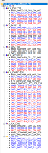

Hola a todos,
Tengo una BMW S1000RR K67 con el software 022_007_020 y quiero actualizar el módulo KOMBI3 para activar los modos RACE y el Bluetooth.
He estado investigando y me gustaría saber si alguien tiene experiencia con esta actualización. ¿Es necesario actualizar otros módulos además del KOMBI3?
También tengo dudas sobre la alimentación durante la actualización. Actualmente solo utilizo BimmerUtility y MotoScan y no tengo un estabilizador de voltaje. ¿Es suficiente un arrancador de batería portátil o es imprescindible el estabilizador?
Agradezco cualquier consejo o experiencia que puedan compartir.
¡Gracias de antemano!
P.D: Os adjunto las imagenes de la versión actual del SW y de como queda el E-Sys, como veis actualizaría por defecto casi todos los módulos.
no es necesario el cargador de bateria, te descargas el archivo y desconectas la moto, lo modificas y vuelves a conectar la moto, no es necesario actualizar para activar lo modos rece

Esos módulos que tienes que actualizar pueden ser unos 30-35 minutos de actualización, no mas de eso a no ser que tengas algún otro pendiente que no sale en la imagen, son los mismos que actualice yo en mi última actualización, yo no me la jugaría sin cargador para mantener el voltaje, si crees que el arrancador aguantará ese tiempo adelante, de lo contrario yo no me la jugaría, también puedes actualizar los módulos por separado, primero el X_KOMBI3 que son unos 10-15 minutos y de los que tienes es el que mas tardará, luego te das una vuelta con la moto para cargar batería y vas por otro modulo, es un engorro pero se puede hacer.
Si te aventuras a actualizar verás que cuando empiece la actualización te dirá que son 3 horas, ni caso, ese dato siempre sale por defecto y si no lo sabes acojona ver ahí ese tiempo.
Antes de aventurarte a actualizar asegúrate de tener bien instalado ISTA con su cable K-dcan y simulador de voltaje para poder quitar los errores post actualización.
Si te aventuras a actualizar verás que cuando empiece la actualización te dirá que son 3 horas, ni caso, ese datos siempre sale por defecto y si no lo sabes acojona ver ahí ese tiempo.
Genial! Entonces se puede actualizar solo el X_KOMBI3? En realidad es el único que me interesa y una de mis dudas es si la moto necesita para funcionar correctamente todo en la misma versión. Me da miedo además actualizar otros módulos y que empiece a funcionar mal por ejemplo el cambio semiautomático (algo he leído de ciertas actualizaciones que acaban empeorando el performance de la moto). Lo del arrancador lo digo por no tener q comprar el estabilizador y porque a sí a priori no tengo acceso en el garaje a un enchufe…pero si es lo mejor pues tendré que buscarme como hacerlo y donde. Lo de los errores, tengo BimmerUtility que funciona con el ENET, entiendo que con este se pueden borrar errores. Saludos y mil gracias por las explicaciones!
Si, puedes actualizar sin problema solo el X_KOMBI3 y dejar el resto de módulos tal cual están.
