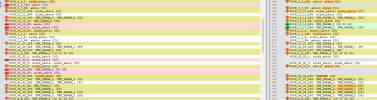

Ayer con mi buen amigo de bmwnooficial vimos que en una 1200 si se puede poner la tercera pestaña en 10000rpm en una version de xkombi antigua, tengo el cafd para investigarlo os ire comentando, tambien me he dado cuenta que en el ultimo psdzdata hemos visto que por ejemplo el perfil ks01 tiene tambien el logo de arranque M aunque aun creo que no hay forma de ponerlo, esto seria por ejemplo para instalarlo en la gs 1300.
A la izquierda el cafd de las 10rpm, el valor indicado lo tienen ambas en 10rpm por lo que es un valor que no hemos tocado aun aqui, o en el 3006.

Bueno, creo que tengo todo preparado para actualizar la bmw, alguno que haya actualizado cogiendo psdzdata desde un disco duro externo?
He creado un vinculo en C-Data-psdzdata para que use la carpeta que tengo en un disco duro externo, que sería algo como D-Carpeta contenedora-psdzdata
Mañana probaré a ver que tal
Imagino que ya lo habrás leído anteriormente pero tener una base de datos en un externo es jugársela a la ruleta rusa , si falla durante la actualizacion la lectura del disco externo adiós ecu. No lo haría bajo ningún concepto te lo digo como consejo, no tiene por que salir mal, es por minimizar el riesgo de ecus que valen mas de 1000 euros de media.
