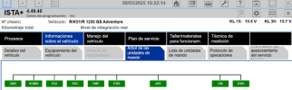

Por aquí os dejo enlace a un PSDzData que he personalizado reduciendo su tamaño en disco de los 330GB que ocupa la versión Full a solo 839mb, también os dejo un tutorial por si alguien quiere hacerse el suyo propio.
También os dejo fotos del proceso para que veáis que la actualización se completo con éxito con los archivos incluidos en el PSDzData, en mi caso solo necesitaba actualizar el TFT y el modulo de la alarma.
GSA_Full_PSdZData_K001_25_03_500 by Kmi basado en PSdZData 4.51.22 Full
1. Este PSdZData contiene los archivos necesarios para usar con ISTA y E-sys
2. Contiene todos los datos de las motos tipo K001 para poder usarlo como diagnóstico (ISTA) y coding (E-Sys)
3. Contiene el I-Step K001_25_03_500 que incorpora la actualización de Software de la TFT a la versión 024_011_030
4. Los archivos de programación que contiene son exclusivos para los modelos R1250GS y R1250GSA
Enlace de descarga: GSA_Full_PSdZData_K001_25_03_500
Tutorial para crear PSDzData personalizado: Tutorial personalizar PSDzData
Comprobación previa al update, nos indica que todos los archivos necesarios están disponibles.
Update finalizado de manera correcta en 6 minutos que es lo que tarda la ecu del TFT en actualizar.
Todas las ECU sin errores después de eliminarlos con ISTA.
Software a la última versión

Según leo comentais que se el tema de los puños calefactados pueden tener entre 3 y 5 niveles. Bueno pues según leo yo en mí moto solo puedo ver 3 niveles. Es sencillamente lo que hay o se pueden activar?
Mis opciones son: UNK_PARAM_0, 1 Y 2 que solo son 3 opciones.
Lo mismo estoy equivocado.
Muchas gracias de antemano.
No recuerdo la linea que es , pero con el modulo actualizado, puedes tener de 1 a 6 niveles concretamente en cualquier moto, al menos yo lo vi en varios modelos, al final es un tema de meterle mas o menos resistencia a los puños por lo que si actualizas el modulo te saldran, siempre pon el modelo que sirve de ayuda por si le pasa a otro, para saber si es algo concreto de un modelo.
