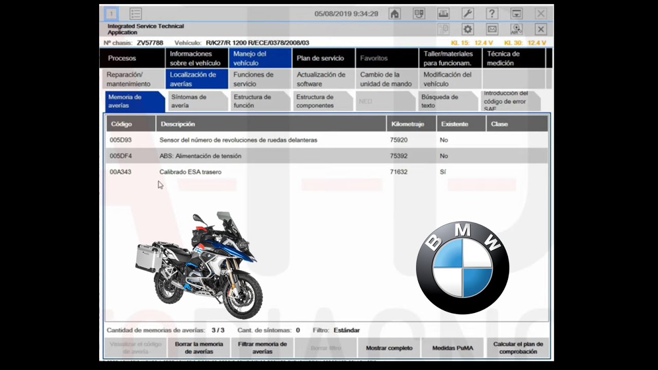

Despues chequeamos la moto con Ista y kdcan (siempre que se actualizan Ecus se generan errores por los chequeos etc, pasa tambien en los coches).
En mi caso 36 errores de chequeo, tras borrarlos , apagar la moto y encender, chequear de nuevo 0 errores.

Calibrado suspensión eléctrónica (ESA) en moto BMW con ISTA.
Explicamos el procedimiento de diagnosis y ajuste de la suspensión en moto BMW R1200R con máquina de diagnosis ISTA original BMW por Pasthruu. Más informació...

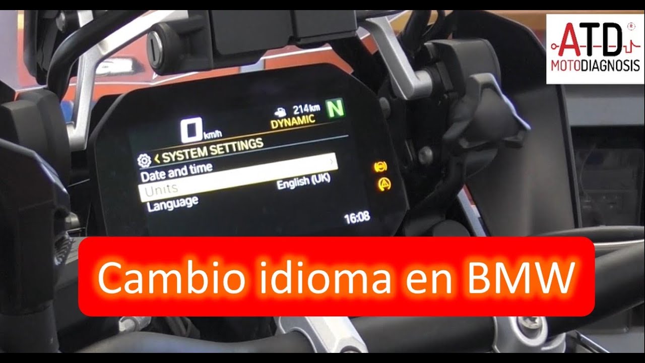

Cambio idioma BMW R1250GS.
Explicamos los pasos a seguir para el cambio de idioma en motos BMW.
