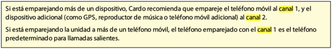

A mi el casco no me funciona si no conecta con la moto
Teléfono a la moto, (logicamente por bluetooth)
Cascos por el segundo canal a la moto
Y todos los permisos de la app connected consentidos.
Arrancas la moto, enciendes los intercom y a continuacion la app con la ruta ya guardada y lo colocas en el lugar correspondiente. Funciona todo a la primera, rueda, pois vamos todas las funciones posibles.
Mi movil es un REDMI y los intercom los SC2 todo debidamente actualizados
Si, pero no tienes conectado el teléfono al casco
Teléfono al casco sirve para manejar las funciones del intercom como agregar usuarios, emparejamientos, crear grupos cerrados de mesh, ver nivel de batería exacta del intercom…todo eso se puede hacer através de las teclas pero es mas rollo
Pero no solo el teléfono al casco, si no conectado al casco por otro canal, y el casco a la moto por segundo canal, y teléfono evidentemente también conectado a la moto
Parece ser que por ahora solo le han dado acceso a subir y bajar volumen con la rueda a los que tienen la opción de mesh, y a los intercom bmw
Osea, todo con todo. Casco a la moto y al teléfono y teléfono al casco y a la moto
Así?
Así?
Si, pero si no vas a utilizar las funciones del casco con el móvil , evita esa conexión para minimizar errores. Vamos que no conectes el casco al móvil, conexiónes las justas y necesarias
