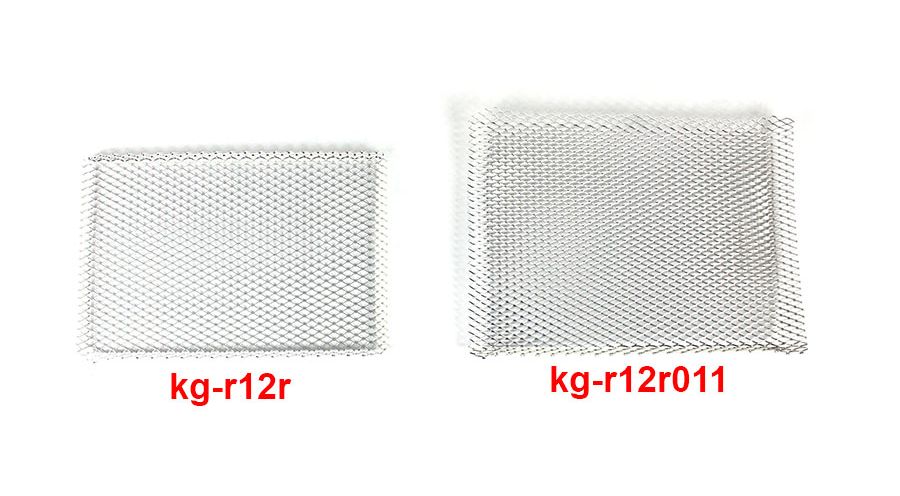

Otro brico muy facil y barato el protector del radiador r1200r 2005/2014, en hornig el precio es de 29 € https://www.hornig.es/BMW-R-1200-R/Aluminio-Acero-inoxidable/Pantalla-para-enfriador.html, en Leroy Merlin 6 € y tienes para 3 radiadores.
Solo hay que cortar la rejilla a la medida adecuada, doblar un poco los filos para adaptarla bien al soporte y pegar con un poco de pegamento, silicona, etc...
Este es el de Hornig
