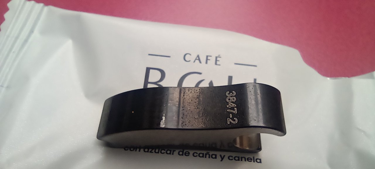

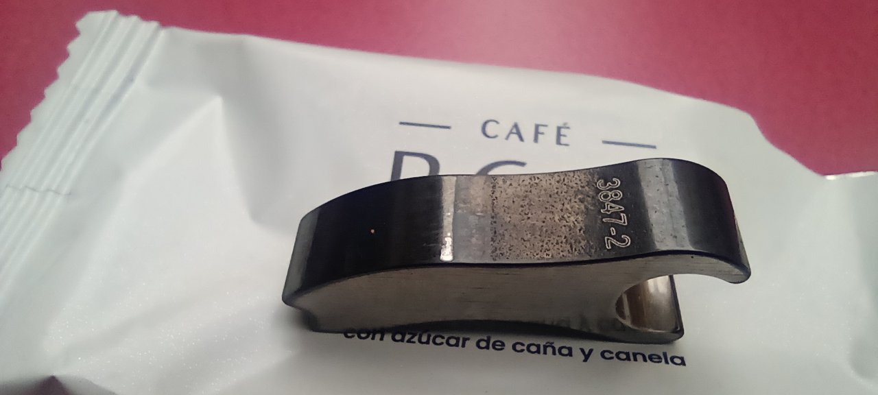

Un buen amigo en su moto, una GS 1200 2016, también tuvo el mismo problema de desgaste de árboles que reparó el mismo comprando piezas en mercados auxiliares. El trabajo no es muy complejo en sí, pero hacen falta útiles como el tornillo que mantiene tensa la cadena de distribución (en el caso de sustitución de los árboles), el que bloquea el motor en PMS, y también el que alinea los árboles.
Un tiempo más tarde, y como prevención, volvió a cambiar los empujadores, que eran los antiguos, por los de nuevo diseño. Los árboles dejó los mismos al no estar tocados, y así salieron tras no muchos kms:
En ellos se nota cómo el recubrimiento empezaba a perderse. Lo cual me hace pensar que aunque veamos los árboles en aparente buen estado, los empujadores pueden no estarlo.

Si eso me dijeron los del taller hay que mirarlos todos por que a simple vista están bien hay algún caso que después de reglaje de válvulas han cascado por no mirarlos bien

Sí, pero la duda en éstos casos sería saber hasta cuando aguanta ese desgaste sin perjudicar los árboles.
Pues depende del aceite y demás imagino por qué no todos cascan a los mismos km unos se rompen con 10 y otros con 40 como es mi caso no se sabe cuál es el factor del desgaste a mí en el taller me han dicho que le ponga aceite original y filtro original a si que por el aceite puedo ir los tiros

Pq la lubricación cae desde arriba encima de los árboles, en el boxer llega por salpicadura y nebulosa.
Fijate en los árboles de arriba, están casi secos... Joder y lo he vuelto a ver, y es que a las palancas, ni les llega aceite apenas!!
Si ,ya lo sé ,pero en las xr? No cae por encima?
Buena pregunta.. no lo sé, supongo que si.
Así a bote pronto se me puede ocurrir que por las rpm que giran las s1000, se produzca cizalladura y el aceite no aguante, pero esto ya te lo digo sin ninguna base.. es una simple hipótesis pq no conozco el motor s1000
Pensar que es un problema del aceite es perder el tiempo.
Que existen mejores que el de bmw, por supuesto.
Pero la marca sabe mejor que nadie que sus propiedades son las adecuadas.
Si las averías se producen sólo en algunas motos y no en todas, habría que descartar un problema del sistema de lubricación, si fuera así pasaría en todas a partir de un kilometraje.
Pero es que además, se sabe desde hace tiempo el problema con el DLC en algunas partidas y ese es con toda probabilidad el origen y que suceda en unas sí y en otras no.
A lo mejor el número de unidades que se van y llevan aceite BMW es mayor por qué se joden en el periodo de garantía , y en ese periodo todos o casi todos pues pasamos por el concesionario a hacer los mantenimientos
Pero si fuera del aceite ( que no digo que no), Shell y BMW,por el bien común creo que ya lo habrían cambiado.....
Si el mayor problema está demostrado, llega muy poco aceite a las palancas superiores, mira el vídeo!
Ahora.. si ese aceite, escaso.. se quema, la palanca se sobrecalienta y pierde el DLC.
Si no es que el aceite sea malo es que necesitamos un aceite muy muy bueno pq llega tan poco a esas palancas, que un gtl no es capaz de soportar eso.
Realmente, el fallo es ese.. que llega muy poco aceite a esas palancas, por lo tanto, necesitamos un aceite muy superior para lubrificar esa zona.
No sé si me explico, pero por eso he puesto el vídeo, se ve perfectamente.
Y repito, no descarto una mala partida de DLC también puede ser.. y posiblemente lo sea!
Pero que hay un problema con el caudal que llega ahí arriba, está claro.
También creo que mejorará al subir de vueltas y haber más presión, por eso también debemos evitar cuanto más tener la moto a ralentí.
Sea como sea BMW es el responsable, eso no tiene disculpa...
Que va hombre... Ni en los cardans, ni en la capada de sofware, no en el freno, ni el calor, ni las levas, ni en nada.. bmw no tiene nunca la culpa de nada... La culpa es nuestra.
Ya te lo dice el que me persigue por los hilos tirando a tierra por todo lo que me quejo.. aunque lo tengo en ignorados, según escribo algo.. ahi aparece, le deben de pagar bien por ello.
La pena es que no le pase a el una de estas y le claven 3000 pavitos... Ya verás que rápido se le quitaba la tontería.
Nada, ahora resulta que BMW que lleva un siglo haciendo el bóxer, no sabe lubricar sus árboles de levas.
Es normal que a simple vista parezca que esta menos lubricada la parte alta.
Pero a algún “experto” se le olvida la ley de la gravedad y piensa que eso debe de ser una freidora y como las patatas fritas deben de ir sumergidas en aceite…
