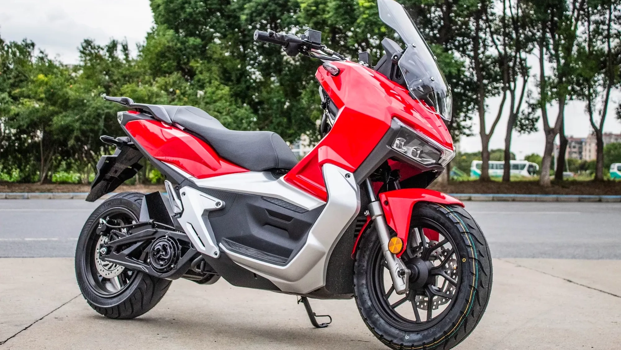

Y esto?? ? Que me decís de ésto??
A mi las lavadoras con ruedas no me interesan lo más mínimo pero si siguen por ese camino...
Van rápido estas marcas chinas.
Dicen en el artículo que debería proporcionar de 100 a 120 kilómetros reales.
"Bateritas" con química LFP, que dicen que son las que más duran. 15 cv, etcétera.
Vete tú a saber. ¡Mola! ??
