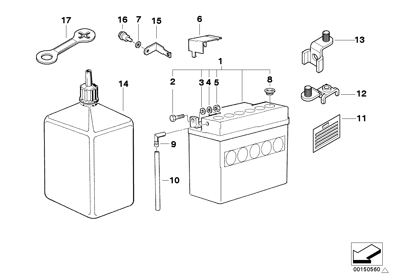

Has cerrado ya la moto?
Lo digo porque era el momento de ponerle a la batería el prolongador de positivo, que te permite aplicar un arrancador simplemente levantando el asiento, sin desmontar el lateral para acceder a la batería, es como una regleta girada en ángulo con un tapon de goma.
M
M
Esperemos que lo haya leido a tiempo!
M
Mierda, ya es tarde jajaj. Pues no es mala idea por si acaso...
De momento no me hace falta porque me la dio con batería nueva, y tengo también un mantenedor de batería por can bus.
Lo enchufo a la toma esa de mechero del salpicadero de la RT y carga bien.
El mantenedor ahí te va de perlas.
Me refiero a arrancar la moto el dia que no tienes bateria ni tiempo para cargar....
Las piezas son 7, 15, 16 y 17.
La 15 va al borne, la 16 sale "hacia el asiento" y la 17 que no está muy bien pintada, es un tapón de goma con una tira para sujetarlo; la goma va cogida por el agujero entre la 15 y la 16, y doblada por la lengüeta para aplicar el tapón sobre el tornillo 16, para evitar contacto con ese nuevo borne.
Son estas piezas:
Yo lo hice en la mia y aunque no he tenido que usarlo, tranquiliza saber que si la tienes que arrancar con cables no tienes que desmontar los carenados.
