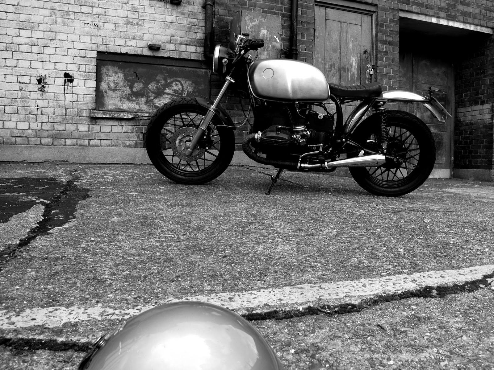

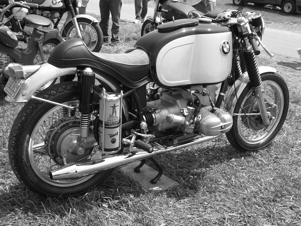

Menos la primera que es un apaño muy feo y a la última que le sobra el pájaro loco las demás son muy bonitas ;)

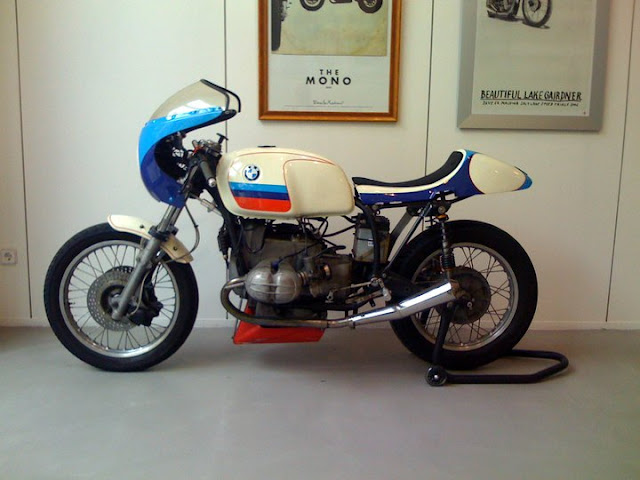

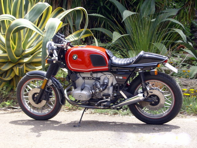

Vamos con unas fotillos para hoy.
Estas triunfan seguro :cheesy:
Me gustan mucho las foticos, especialmente estas dos, la ultima no me podia faltar :rolleyes2:, una 90 S en fucsia :shocked:, total :cheesy:
