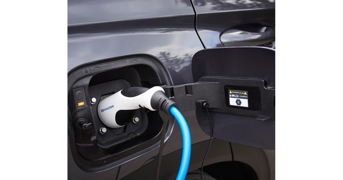

En este vídeo podéis ver el cargador del Ioniq, en esa petaca ya lleva todo lo necesario para controlar la carga, protección, discriminación si enciendes por ejemplo el horno en casa etc...
Y en el vídeo lo cargan en una instalación no muy nueva precisamente, esos enchufes deben ser de cuando Naranjito 82 ☠️☠️.
