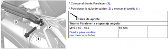

- Cambio de tornillo fijador del telelever (ojo, porque esto en reproms anteriores no se indicaba, y en el de ahora si, y en este mismo hilo si no recuerdo mal algun usuario indicó que tras hacer el tramite él mismo, llegó un momento que de casualidad vió que el tornillo estaba casi fuera totalmente, con el estropicio que eso podría haber llevado, no solo a la moto, sino a la vida del conductor).
Por no usar fijatornillos BMW en fábrica dices??? ??Pero el tornillo, a ese usuario, se le aflojaría por no usar fijatornillos, el manual lo pone bien claro. Por lo peligroso de la situación si se suelta el paralever.

Puedes darnos más detalles del tornillo del telelever a comprobar.A eso me referia, en mis 120 entraba:

Puede ser, pero el tema es que ahora el reporm indica que hay que cambiarlo. La verdad que es un tornillo clave como para escatimar en 6-7€ que vale.Pero el tornillo, a ese usuario, se le aflojaría por no usar fijatornillos, el manual lo pone bien claro. Por lo peligroso de la situación si se suelta el paralever.
No, por no cambiar el tornillo al descolgar el grupo.Por no usar fijatornillos BMW en fábrica dices??? ??
Es en todas, visto en reprom ultima version del concesionario. De hecho, yo tengo una version 2015 del reprom que no lo indica asi, y me llamaron del conce para decirme que como no tenian ese tornillo en stock, no podrian hacermelo ese dia que necesitaban 1 dia mas y vaya cabreo pillé porque pensé que me la estaban colando, les pedí explicaciones y me lo enseñaron. Añadir que ademas, en reprom el modelo K51 engliba las 1200 y las 1250, donde la gran mayoria de la estructura de reparacion que no es de motor, es casi lo mismo.Lo del cambio es en las 1250, porque en mi ex 1200, no había que cambiarlo.
Es la pieza segun repromPuedes darnos más detalles del tornillo del telelever a comprobar.

Claro. Adjunto pantallazo de lo que me enviaron en su momento ante mi desconfianza.¿Puedes poner una imagen de lo que dice el Reprom? Tengo el de la 1250 y no me dice nada de reemplazarlo, de hecho yo no lo cambié (pero sí puse fija tornillos):
Ya, yo no soy ingeniero pero no voy a poner en duda su criterio la verdad. No se las fuerzas que debe aguantar ese tornillo ni nada...Pues me parece absurdo que se deba sustituir el tornillo Y ADEMAS poner fijador. Por la misma regla de tres el tornillo de las ruedas debería cambiarse cada vez que se sustituyen los neumáticos.
