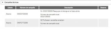

Muy buenas,
Acabo de compra una GS LC 2017 de segunda mano.
He echado un vistazo al numero de bastidor en una web de BMW, y en al apartado de campañas aparece lo que se ve en la foto.
Alguno sabéis que significado tiene en el apartado "Estado", "Abierto"?
Gracias ✌️

Acabo de introducir mi número de bastidor en el enlace que ha compartido antes un compañero y me dice que mi moto no tiene ninguna campaña abierta.
Es una RT de diciembre de 2020.
