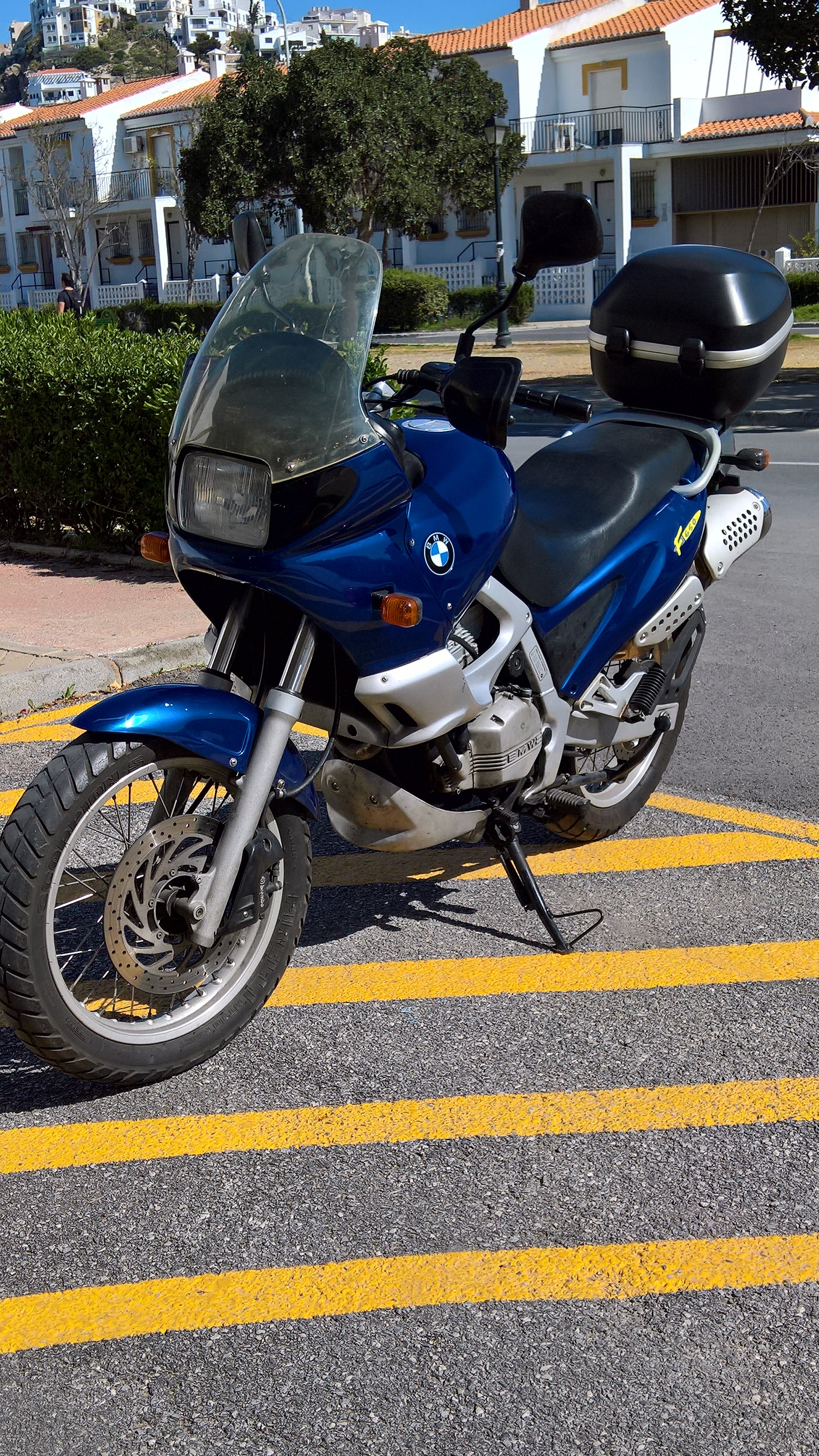

Hola a todos, un F650 St que se une a vuestro grupo.
Para el censo:
Emil Bmw...Salobreña...Granada...2000...2002...Azul.
Buenvenido...pasa...pasa y po te comodo que aquí es un no parar
