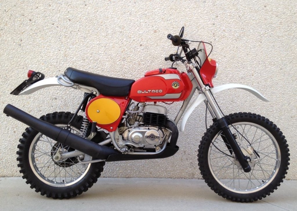

Que recuerdos me trae esa Frontera Mk10...tuve una hace un porron de años y desgraciadamente la vendi para traer algo mas moderno y siempre me arrepenti de no habermela quedado tambien.

Azul te refieres a esta Frontera? Si es asi es totalmente legal,otra cosa distinta que fuese una Pursang,que es una moto de cross .
