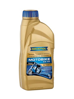

Refloto el hilo.
Despues de leerlo denuevo buscando informacion del aceite ravenol motobike 5w40, no se aclara si lleva moblideno o no, y tampoco se aclara si es full sintetico.
Alguien lo sabria?
Estoy en cambiar el motul por ravenol o el motorex.
En mi grupo varios montan ravenol en sus ktm.
Y me dicen que antes le ponian motorex. Pero que el ravenol les cuesta 20€ menos y que es de la misma calidad.
Aleman tambien. , y muy conocido alli entre los moteros.
Les pregunto lo del moblideno, y no tienen ni idea.

Hay dos tipos, el base ESTER o en base PAO y ESTER este es el racing que si es 100% full synthetic.
En tu caso especificas el 5W40 y este es en base ESTER y es synthetic, ahora en el foro busca las diferencias entre aceites base ester y pao, que he leido un post muy interesante sobre esto. y te aclara las dudas entre base PAO y ESTER
En mi caso, yo utilizo el ESTER 15W50 muy superior al castrol o motul 7100, siendo estos en base ester y especifican ser 100% sintheticos y no llevan base PAO que es la que sí es 100% sinthetico, y SHELL también es base ester.
Sobre el moblideno tendrían que especificarlo si lo llevan, pero lo que no se, si están obligados a partir de una cantidad. Me entero y te cuento si lo lleva.
Tened en cuenta que en España los productos synthetic los venden como 100% synthetic, es importante ver las especificaciones.
P.D. el ravenol q especificas cumple las normativas BMW

No hay ravenol 100% en 5-40 para moto, si lo hay para coche.
Si te fijas, no pone vollsyntetiche por ningun lado.

El motul es base Hc grupo 3, lleva un 2-3% de ester para poder ponerlo en la publi , pero a efectos reales, de ester... Nada de nada.
El shell es Gtl, es grupo 3+, tampoco es 100%.
El motorex ,ojo.. en su gama alta! No ese que venden para boxer ni gaitas de esas.. el powersynt de 70 pavos, ese si es 100% y sin molibdeno.
Como opcion mas economica, esta el liqui moly street race, que cuesta sobre 45€.
Y lo que siempre hemos dicho, la moto va a ir bien con cualquier aceite medio decente, pero por lo que cuestan 4 cubatas, yo prefiero ponerle lo mejor.
Ese Ravenol en concreto no es 100% sintético. Tienes que irte a su otra gama top para que sí lo sea, pero en esa gama no está el 5w40 como te han dicho los compañeros. Aún así, prefiero éste mil veces antes que Motul. Yo le pongo Ravenol a todas mis motos pero los pata negra que sí son 100% sintéticos, pero a al adv le pongo el Ravenol "normal" 5w40 que va sobrado aunque no sea 100% sintético y de coña. No salgo de Ravenol. Le da mil vueltas a Motul.
Ahora me a quedado claro.
La información que veo en YouTube y web es para los 10w40 motobike. Que si son simteticos full.
Pero del 5w no dice nada.
[mention]lutxon [/mention] con tu aclaración en este gran post de aceites , tenia de cabeza el cambio a motorex powersynt.
Pero vi en otro foro de información del Renault, y vi que en mi grupo lo montan varios.
Ahí me surgió la duda de qué tal era ese aceite, y que se había hablado poco aquí. Ahora veo el porqué.
Es un gran aceite pero hay que subirle la viscosidad para que sea full.
El motorex lo encuentro a 60 € como bien decís hay una gran diferencia con el Motul (33€)que ponía hasta hoy, pero que si quieres que la moto tenga menos desgaste necesitamos un aceite de estas calidades.
Por cierto el filtro siempre original o mahle.
Gracias por vuestra aclaración.

Si, esta claro.. el ravenol es muy buen aceite.
El filtro cualquiera de marca conocida va bien, el hiflofiltro es economico y cumple.
Como digo ninguno de los aceites que dices es malo, pero unos son mejores que otros.
Pero en la prueba que hacen en la taberna del motor del Ravenol 10w40 motobike, el indice de Moblideno que recomienda bmw lo supera mas del triple. 148 ppm frente a 40 ppm que por lo visto recomienda maximo bmw
No me digas más...
Pues si es asi, es un buen aceite, pero no para el motor de nuestra moto.
