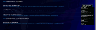

Hoy he tenido posibilidad de trastear un poco con bimmer, dejo unas capturas :
La ecu del tft divida en modulos (los mismos que en esys):
Las opciones famosas del modo sport para el menu y valores esys:

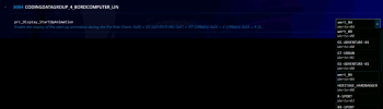

La animacion al arrancar la moto y sus valores para esys :

Edito el CADF de X_KOMBI3:
Y cuando voy a actualizar para que me salga el desplegable, no me deja editar:
Ni me saca el valor en values from ECU:
Y los Cheat codes me salen vacíos y si le doy a refresh me dice que no encuentra nada:
Qué me falta? Porque solo me falta que me deje editar los valores..

Bueno, creo que tengo un avance, he releído un post y veo que tengo que pulsar en el último de cada valor y me sale el desplegable.. y luego puedo cambiar el valor..
Ahora la duda nueva:
Si para cambiar el logo (por empezar con algo sencillo) tengo que poner esto:
Valor Esys: 3004_1_1_255: UNK_PARAM_1 [0A]
Y yo tengo ya eso:
En Values from ecu me pone ya 0A, qué tengo que poner para cambiar el logo?
Y de donde te sale el 3004.....que yo no lo veo en la foto ni en las carpetas ?y porque pichas en la carpeta ausgelesen ?
Pero ls foto de arriba y la de abajo no es la misma caperta no ? Y el valor en la última te pone 01 no ?
Vale, ya lo he entendido, lo del 01 era una prueba que había hecho para ver si lo modificaba, pero porque no entendía cómo funcionaba..
Pero acabo de probar y ya lo tengo claro..
Cada módulo tiene sus valores y el que carga por defecto es el que pone en “Ausgelesen”, que es el que hay que modificar para dejar en el desplegable el valor que queremos..
Ahora sí que lo he entendido…

Todas las carpetas tienen valor
Primero divides en secciones
3000
3004
3006
Luego divides en parametros :
3004_1_1_240
3004_2_3_64
y luego esos parametros tienen valores : Ausgelesen (en aleman es leer) significa valor leido en la moto.
Dentro de cada Parametro, tienes los valores posibles, algunos 1 opcion, otros 50 opciones, depende de cada parametro.
