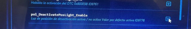

En detalles del ista y el fallo veo el ángulo de apertura de 11,74% y de 22,95% de la mariposa, igual este porcentaje es lo que se excede de tolerancia y da fallo de gestión de motor.
Añado la captura para ejemplo.

Bueno he visto una línea que podría ser la que apaga la luz de posición del faro trasero, hay que probarla
    90 KB · Visitas: 28
