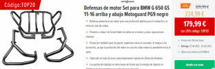

¡Por fin he comprado la moto! BMW G650GS del 2013 con 13.000kms todas la revisiones hechas y neumáticos nuevos. Estoy muy contento y con muchas ganas de probarla ya!! He llevado el asiento al tapicero para que me lo rebaje y ya de paso lo he puesto en rojo (a ver si llego bien al suelo).
Ahora estoy en busca de unas barras por si se me cae jajja solo he encontrado estas:

También tienes las de Motech, si no las quieres tan altas, las puedes pedir a nilmoto:
Quizás más bajas te vayan mejor, estéticamente, aunque protegen menos y porque si no tendras que desmontar las defensas cuando tengas que quitar las tapas.
Luego comprueba que sean compatibles con las defensas bajas, si las llevas o las quieres poner, porque si utilizan las mismas fijaciones no podrás ponerlas juntas.
Actualmente, yo llevo las Touratech, que no son muy firmes, porque no tienen más que una fijación y pueden dañar las bobinas de la bujía en caso de caída, si se dobla por el motor, pero son compatibles con las bajas y el cubrecárter originales. Antes llevaba unas superiores GIVI, si solo llevas estás vale la pena, por precio, pero no eran compatibles con las originales que llevo ahora y creo que tampoco con el cubrecárter.
En nuestras motos además sirven para sujetar los faros auxiliares a una buena altura.

Buenas noches!
Había pensado en poner esto:
Con estas dos cosas creo que voy sobradisimo, lo que pasa es que buscando más he encontrado este set que viene junto:
La estética sinceramente me da un poco igual, quiero que si me caigo pues romper lo mínimo posible jajaj
Ver el archivo adjunto 290014Ver el archivo adjunto 290015
Ese es el conjunto que llevo yo, el otro no sé si se podrá junto, como te he dicho antes.
El inconveniente es que el inferior te baja bastante la altura al suelo y con un cubrecárter puede ser suficiente y que la superior solo tiene un soporte al chasis y puede ser insuficiente o, incluso, contraproducente, como he explicado.
Ráfagasss
Enviado desde mi Redmi Note 8 mediante Tapatalk
