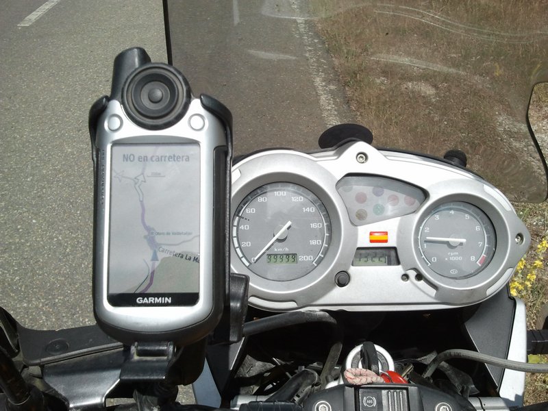

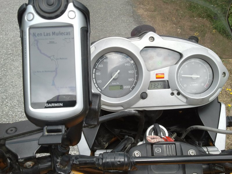

Hooolas compañeros!
Solo quería compartir con vosotros una curiosidad que me sucedió ayer...por 2ª vez en 10 años: ¡¡ TENGO MOTO NUEVA KM 0...DESPUÉS DE 200.000KM !! :eek: :p:unsure: jejeje!
Os hago un breve resumen:
Verano 2012. Norte de León/Palencia (Zona Cistierna/Sabero):
Ayer mismo. Zona Norte de León/Asturias (Cerca de Villablino/Babia/Laciana):
Y oye....**moto nueva!! jejeje ✌️
** Debo hacer una "precisión": Del motor original, "solo" queda el embrague...debido a un "reventón" del radiador el verano pasado, con el subsiguiente calentón y posterior "resudado" por todas las juntas del motor, me vi obligado a cambiar el motor con 196.000km (sníf). Y mirad que seguía andando con ella, pero las fugas de aceite iban a mas. Al abrirlo para intentar salvarlo cambiando las juntas, ya presentaba un estado "francamente" (marcado del pistón por las válvulas, grieta en cilindro...).
...después de mucho pensar y buscar, cambié motor completo (excepto tapa izquierda y embrague por un arrastrón del siniestro) de desguace con 21.000km. Usea; que le he hecho 25.000km y "mios" 4.000km en un par de meses...debido a que ha estado unas cuantas semanas en el taller con reajustes y reaprietes varios del "nuevo" motor.

Hooolas compañeros!
La penúltima de ayer. Texu de Bermiego, cerca de Teverga (Oviedo). Lugar mágico.
Salud y V´ss!!

Hooolas compañeros!
Salud y V´ss!!

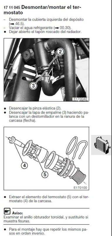

En estas motos aparte de vigilar la bomba del agua me parece que es conveniente también sustituir por precaución el termostato cada X tiempo. Cualquier día de estos, me compraré el termostato y se lo sustituire
Yo estoy pensando en cambiar bomba de agua y termostato por pura precaución, ya que después de los 50.000 sigue con todo original.
...no está de más, porque es fácil cambiarlo.
Sin embargo...una pieza que no vale más de 8-10€ suelta...tienes que comprarla completa en BMW por (creo recordar) 60€.
Suele avisar de que va a cascar cuando se enciende continuamente el electroventilador.
Hola solotrail!
...si no te da ningún síntoma de "gotita", yo no lo cambiaría.
Yo cambié el primer kit de bomba de agua a los 75.000km. Los que he cambiado posteriores, me han aguantado 30-40.000km. Ya no hacen el eje de acero como antes; el material de ahora enseguida queda "marcado" por las juntas que lo sujetan.
El último kit lo he comprado en la BMW...casi 100€ con la Junta de Embrague! Espero me dure una buena temporada.
Para mi estas en el límite alto de riesgo.
Esta moto, 40.000km si o si bomba y termostato.
Aunque en tu caso es el motor 2.0, pero nunca se sabe….

La verdad es que cambiar líquido y termostato lo tengo ya prácticamente decidido, además que hay que hacer menos lío. La bomba, me esperaré todavía un poquillo más, igual aumentaron la dureza del material de estas últimas. Esperaré a la famosa "gotita".
Un saludo, y a ver qué pasa con Maya, que estamos todos aquí expectantes :)
Muy bien, pues a cambiar toca! Es tan fácil y asequible que vale la pena hacerlo ek cualquier rato.

¿Alguien sabe cómo cog.....es separar el termostato del radiador antes de que empiece con el martillo y lo haga to pedazos?
Ya le quité el circlip de seguridad, con un destornillador plano estuve dale que te pego en la ranura que lleva para eso, pero nada. Un milímetro como mucho, y ya dice que de ahí no pasa. ?

Oficialmente:
Buenoooo, finalmente.
En teoría habría que calentar un poco el alojamiento para que dilatara y saliera más fácil, pero tratándose de plástico, he decidido hacerlo a lo burro, o sale o se rompe. Y ha salido ?
