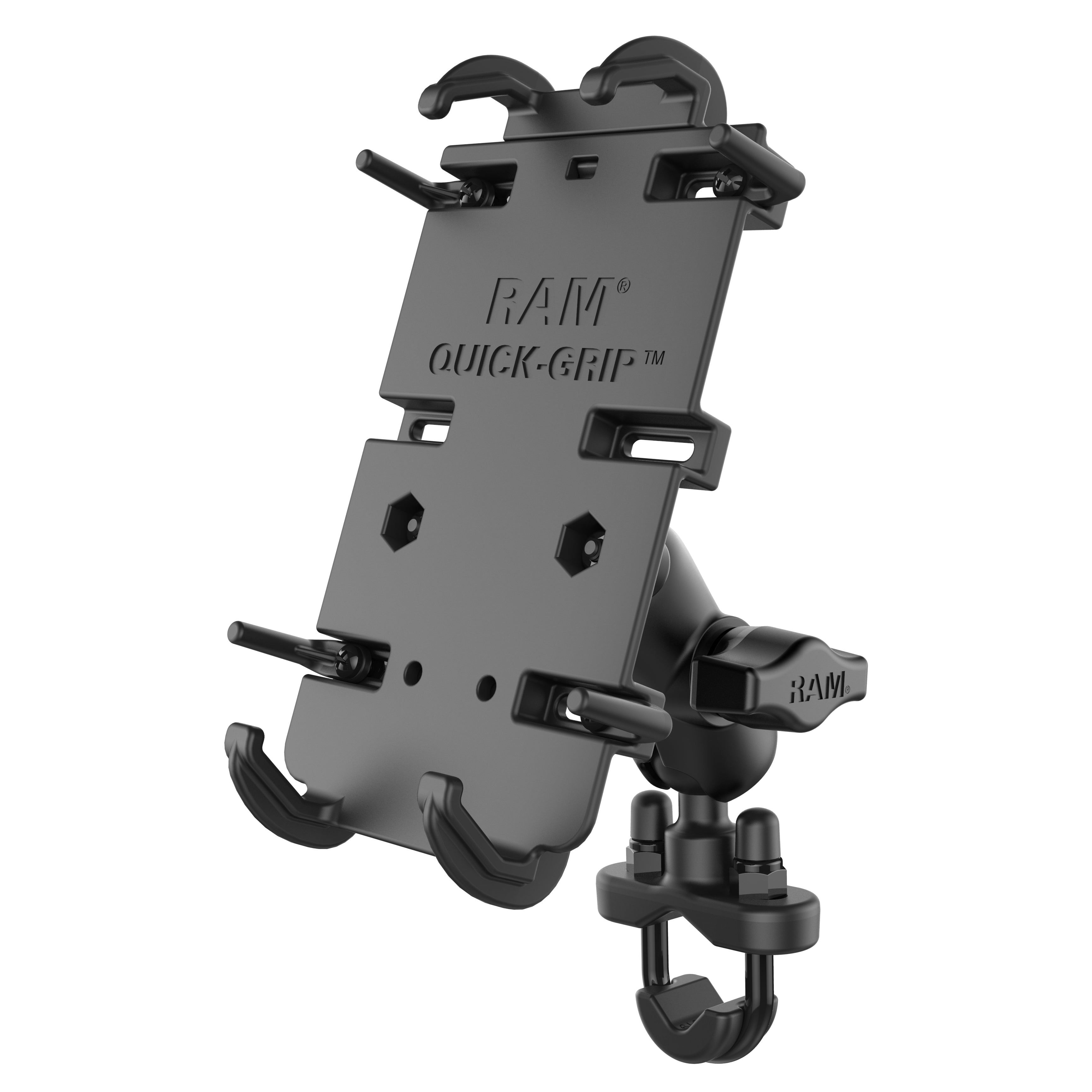

Yo le he puesto a la barra central del manillar este soporte, también de RAM, que además de las 4 sujeciones de goma de las esquinas tiene unas "guías" de plástico, adaptables a cualquier tamaño de móvil, que hacen que no se mueva el móvil de ningún modo. Además, te puedes fijar en la foto que le he puesto por detrás del soporte esa goma que vende RAM para, después de colocado, pasar la goma por las esquinas para mayor fijación. Es la del tamaño más grande de las 3 que hay en RAM.
No quiero que me pase como al de "SOY TRIBU", de Youtube, que perdió el móvil al caérsele en una carretera remota y que nunca encontró.IMG_6083.jpg
El soporte de RAM se llama: RAM® Quick-Grip
