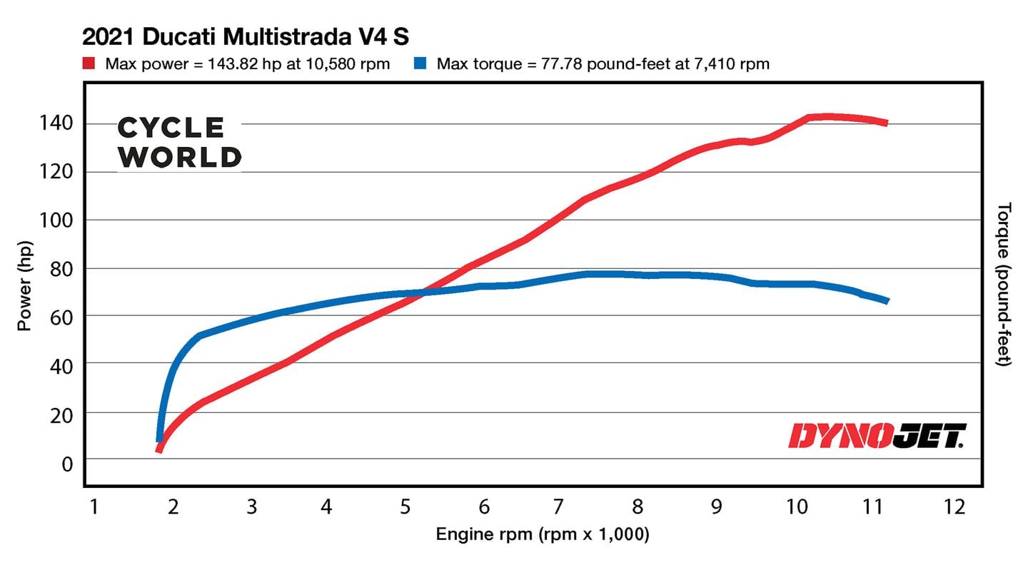

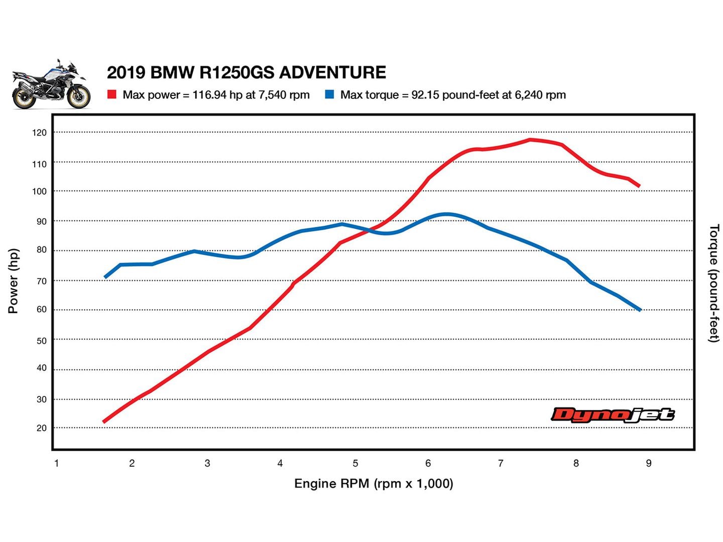

143, 82 CV 77,78 a 7410
116, 94 CV 92,15 a 6240

Con respecto a las pruebas del banco de potencia del cuñado del primo de un conocido, me fio cero.
Entiendo, y corregidme si me equivoco, que la potencia que viene en la ficha técnica de la moto es porque industria la ha verificado en algún momento. Y me refiero a industria de todos los países en los que se vende. Si la ficha pone 125kw y la marca la vende como 170cv, pues habrá que fiarse.
Que por otro lado, que le falten o le sobren algunos caballos en estas cifras creo que pocos lo podremos sentir.
143cv
Es a la rueda, pero aún con todo se le han perdido unos cuantos por el camino
¿Un 15% pierde el cambio y la cadena, no? Pues ni tan mal.

bueno, yo no dudaria mucho de esta gent de Cycle World. A la postre también probaron la GSA y obviamente también pierde en el banco pero bastante menos
GS un 15% y la V4 un 16% ... muy iguales aunque la V4 lleva cadena. (modificado)
De todas formas, para mi es lo de menos porque me sobra potencia en ambas y tengo claro, despues de probarla, que la V4 tira una rato más que la GSA.
Pero lo que me llama la atención es el par, bueno el casi inexistente par de la V4 hasta las 2500 vueltas lo que concuerda con los traqueteos que algunos hemos comentado de su prueba. Me quedé con ganas de probarla en off.
Como positivo la curva de par de la V4 es una gozada !!! casi es electrica, par constante hasta el final, se entiende las ventajas de los 4 cilindros y porque tiene un consumo mayor que la competencia. Aunque es cierto que el par mínimo de la GSA es casi el par maximo de la V4 ... uff una pasada.
GS un 8% y la V4 un 16% ... el doble !!!!!!! y llevando cadena.
Como positivo la curva de par de la V4 es una gozada casi es electrica, par constante hasta el final, se entiende porque tiene un consumo mayor que la competencia. Aunque es cierto que el par mínimo de la GSA es casi el par maximo de la V4 ... uff una pasada.
Me gustaria saber si es posible reprogramar la GS con una curva de par tan lineal sin perder par, y obviamente gastando más, porque realmente la haria brutal en off.
Revisate esas mates porque según las mías, GSA pierde un 16% y MTS un 18.
Por cierto, lo de las 2500rpm, si han conseguido lo que se ve en la gráfica, eso es increíble para cualquier motor 1000cc 4L
Vale que este es un poco más, 1160.
Pero yo he llevado muchos, y para notar PAR de verdad por debajo de 4k ya tiene que ser un motor muy muy redondo ?

es que es muy redondo, la curva de par y potencia son de libro, se demuestra el caracter de los 4 cilindros, incluso en que el maximo punch los tienes a 8000 vueltas, 2000 vueltas más alto que la GSA, lo que demuestra que en conducción sport es mucho más agil. al menos coincide con mis impresiones.
Pero claro en confort penaliza pues con la GSA a 5000 vueltas tienes casi el 100% del par. eso se nota en conducción a duo, la hace muy comoda. Lastima de las oscilaciones.
No se puede tener todo.
Pero no se pueden criticar estas curvas. Realmente son muy utiles para nosotros y demuestran el caracter de cada moto. La V4 es un potro de carreras y la GSA un percheron, depende para lo que quieras usarlo debes elegir.
Viendo esas curvas se aprecia el carácter más deportivo de la Ducati, quizá habría que compararlo con el de la XR, que seguramente se asemeja más
El bóxer por otra parte aporta mejores bajos, par y medios, haciendo que sea más aprovechable para el uso cotidiano y en off.
Ducati te da potencia en altas
BMW más par, y más potencia en bajos y medios
Y sorprende que el cardan sea tan bueno que pierda menos potencia que la cadena de la Multi…

Hombre, está claro que nada es perfecto.
Yo tengo claro que para carretera solo cogería la MTS, y para pistas la GS.
De todas formas, en tu lectura de las gráficas se puede profundizar un poco más.
Yo veo que la MTS a 5k ya tiene más del 90% del par.
Y también veo que justo la GS ahí empieza un pequeño bache en la curva.
Que no sé si a efectos del gas eso se llegará a notar como ocurría antes con alguna € y un setup de centralita no muy afinado cómo salió algún modelo.....

bueno, creo que ya he comentado que la curva oscilante de la GSA no me gusta, ese bache de las 5000 no deja de ser molesto y que sin duda una reprogramación podria hacerla más lineal ... lo que no tengo claro que se pueda hacer sin subir el consumo y sin alterar los ratios de polución.
tampoco he sabido leer con que mapa de inyección se han hecho ambas pruebas, deduzco que será la más sport de ambas motos. Me gustaria analizar en modo off si se altera algo de las curvas, a parte de la potencia máxima.

No tengo muy estudiadas las gráficas de motores, y menos de 4 cilindros, pero me parece que ducati se ha esforzado en llenar y hacer muy progresivas las entregas de par y potencia, para nada han buscado deportividad. Habría que compararla con la de Panigale o Streetfighter para ver las diferencias.
Y ojo, que una curva de par tan plana seguro que es muy efectiva, pero el "caracter" del motor se lo dan esos altibajos en el par y potencia. Al tener esas curvas tan planas y llenas nos puede parecer "soso" cuando no lo es ni mucho menos.
Entiéndase soso como una respuesta de motor eléctrico ...
+1

No olvidemos que hay una diferencia importante de cilindrada que es una variable importante al definir la cifra de par.

decir que un motor es lineal, o que algunos lo pueden ver "soso" ... no quiere decir que hables mal de una moto, y como se demuestra parece que tampoco falto a la verdad cuando digo que los que valorasen el punch de la V2 quizás no se vean completamente satisfechos.

La capacidad de salir de la nada de un boxer es muy difícil de conseguir.
Al que le guste ir en marchas largas y saliendo a "golpe de coz" dudo que le pueda gustar un 4 cilindros.
Eso hay que compensarlo con más y más cilindrada.
La 6 cilindros tenía par desde cero pero era ya un 1600.
