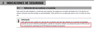

Es curioso, lo que comenta el compañero de la 790
En el manual de usuario se cita :

Aquí no hay mal diseño por parte de ktm, estas gente saben hacer buenas motos, buenas motos no, lo siguiente.
Aquí mi opinión;
Lo 1 es dejadez del propietario, no tener ni idea, no saber mirar o revisar el filtro, LLAMÉMOSLE COMO QUERAMOS.
Lo 2 es que meto las manos en el fuego, que en la revisión de los 15000 km no cambiaron ese filtro en el concesionario, mis cuentas son que la revisión fue a los 15000, el problema a los 19000, ahí tenemos 4000 km de diferencia.
No creo que haya hecho 4000 km íntegramente por campo, con lo cual sería menos km tragando polvo.
Mal colocación del filtro ??, no lo creo, MI 6 SENTIDO ME DICE QUE ESE FILTRO NO SE HA CAMBIADO EN LA REVISIÓN.
Ahi a pasado algo raro, yo no veo el filtro tan mal ni tan sucio, para la cantidad de polvo que se ha colado dentro del airbox.
Ese airbox tiene que estar mal montado o con alguna rotura por algún sitio.
Resumiendo, creo que toda esa mierda no se ha colado a través de ese filtro.
Saludos y Vssss.

Un filtro bien colocado y en buen estado se podrá obturar pero no dejar pasar esas cantidades de polvo...
Enviado desde mi LM-G810 mediante Tapatalk
Un filtro de papel que no esté dañado, que esté bien colocado y con grasa en los labios no deja pasar polvo.
Si es de espuma ha de estar bien engrasado.
Cuando está muy sucio se satura y la moto no respira bien pero seguirá filtrando.
Por supuesto nunca dejará pasar polvo como lo que se vé en las fotos.
Llevo 50 años en moto de campo y no me ha pasado en ninguna (tampoco en la GS).
Respecto al diseño del airbox de la 790. Tampoco acabo de entender que problema tiene su diseño, es muy accesible y me funciona perfectamente pero en fin, por lo visto aquí hay mucho ingeniero que sabe más que yo y por tanto mejor me callo.

Mi taller me dice eso mismo, que la caja del airbox está impoluta, que incluso haciendo el 100% de los km que llevo por pista, igual me cambia el filtro con 10k km, en vez de 36 que dice el manual.
Creo que aquí también influye mucho el diseño y posición del airbox, snorkel etc.
No va a ser lo mismo un ram Air de una RR en el sentido de la marcha que está pensado para otra cosa, que el de la 790 que están los snorkel deban del asiento en contra sentido encima.
Es que poniéndole un gorrito de esos que se han colgado aquí, que son bastante tupidos, ya quitas mucho del polvo gordo y fino.
Aquí mi opinión;
Coincido.
Es lo más probable. Aparte, es posible que en la revisión de los 15k ni lo engrasaran ni se sacudiera.
Cosa que tampoco debe provocar esa mierda de las fotos en las toberas de admisión.
También sería interesante ver el filtro por la cara "limpia".
