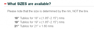

En tu 690, con las llantas de serie, en la rueda trasera sobre todo, no te va a sellar bien el anillo y perderás aire, por el ancho de la llanta de 2,5. El tubliss solo vale hasta 2,15. Aunque había gente que lo montaba con algunas ruedas en especial y decían que les iba bien, no se como estará el tema ahora, yo hablo de hace casi 10 años
http://tubliss.com/tubliss/tubliss-faq
Joer pues esta información vale oro porque si no me va a sellar la trasera ya no me queda otra que camara reforzada y freno.
Es ver la moto así y te entran unas ganas de ir a los Urales que no veas! ?✌
Pues efectivamente, Tubliss hasta 2'15 la trasera... así que ahí estamos montando cámaras reforzadas y frenos de cubierta.
