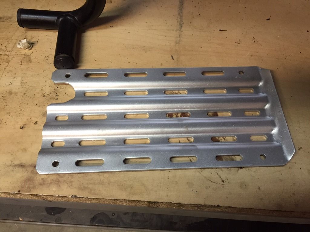

Seguimos con los protectores de los cilindros. Si os fijáis en la foto, los escapes tienen un toque más mate y es que la hicimos después de la prueba de motor:
Montamos el protector del cárter de aceite:
IMG_9965_zps2xbacrkt.jpg~original
Le pusimos unos tornillos de cabeza hexagonal, pero sobresalen un poco. Aunque no creo que vayamos al monte, lo suyo es poner unos tornillos allen de cabeza de botón...

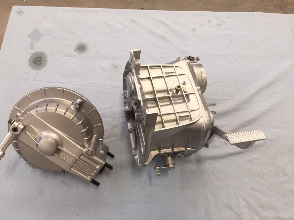

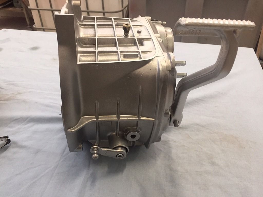

Nos falta la caja (chorreada y con retenes nuevos), el basculante, las ruedas y el freno delantero. El basculante no lo pintamos al polvo, lo hacemos con spray negro satinado. No hay fotos porque nos saltó la pintura al mezclar dos marcas distintas (parecemos nuevos, je je):

Si hay suerte, esta tarde tendremos chorreados la caja de cambios y el grupo.

Pues aquí estamos con un nuevo parte de novedades...
Ya pudimos recoger la caja de cambios y el grupo trasero que habíamos llevado a chorrear. El acabado es perfecto. Todos los trabajos de chorreado nos los ha hecho una pequeña empresa de por aquí, Blastingtratamientos, que funcionan muy bien y además son aficionados a las motos. La caja de cambios y el grupo tienen el mismo tratamiento que las botellas de las horquillas, el bloque del motor, los cilindros, las culatas y los bujes de las ruedas (pendientes) y es el "vapor blasting". El acabado es como el original, mantiene la característica rugosidad satinada del aluminio.
La caja y el grupo:

A la caja le vamos a cambiar los retenes de la palanca de cambios y de la entrada del eje primario. Con el retén de la brida del cardan no nos vamos a complicar por ahora y queda como está.... Éste es el de la palanca de cambio. Sale sin problema, haciendo palanca con un destornillador.
Una vez el retén fuera, limpiamos cuidadosamente su alojamiento. Para montar el nuevo, utilizamos el retén viejo como mártir
Para llevarlo hasta el final, utilizamos un vaso de 19mm
Sacar el retén del eje primario es un poco más complicado. El retén lleva una estructura de metal y cuesta de narices. Al final sale haciendo palanca con un destornillador plano y fino. Aquí tenéis el retén nuevo. Como siempre, los retenes se montan con el muelle que llevan hacia el lado donde está el líquido (en este caso, el aceite de la caja):
Para llevarlo al sitio, hacemos igual que con el del pedal de cambio, aunque el retén viejo no nos vale por lo que utilizamos un tubo de cartón y después con un vaso, en este caso de 30 mm
Listo, ya podemos poner la caja en su sitio:
